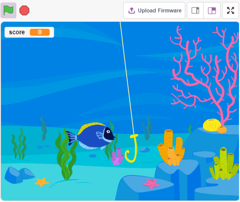

Qui giochiamo a un gioco di pesca utilizzando un pulsante.
Quando lo script è in esecuzione, i pesci nuotano da sinistra a destra sul palco; devi premere il pulsante quando il pesce è vicino all’amo (si consiglia di tenerlo premuto più a lungo) per catturare il pesce, e il numero di pesci catturati verrà registrato automaticamente.

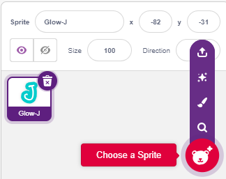

Non esiste uno sprite Amo da pesca in Pictoblox, possiamo modificare lo sprite Glow-J per farlo sembrare un amo da pesca.
  • Aggiungi lo sprite Glow-J tramite Scegli uno Sprite.

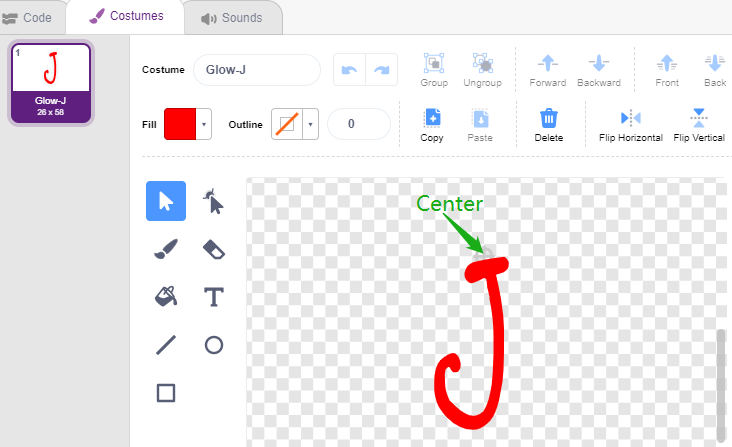

  • Ora vai alla pagina Costumi dello sprite Glow-J, seleziona il riempimento di colore ciano e rimuovilo. Cambia poi il colore della J in rosso e riduci anche la sua larghezza. Il punto più importante da notare è che la parte superiore deve essere posizionata esattamente al centro.
../_images/18_hook1.png

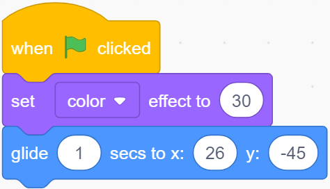

  • Quando viene cliccata la bandiera verde, imposta l’effetto colore dello sprite su 30 (giallo) e imposta la posizione iniziale.
../_images/18_hook3.png

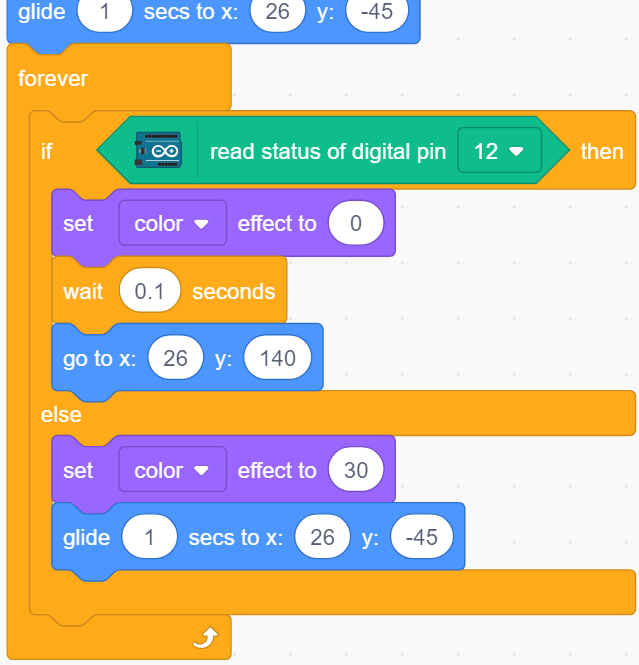

  • Se il pulsante viene premuto, imposta l’effetto colore su 0 (rosso, stato di pesca), attendi 0.1 secondi e poi sposta lo sprite Amo da pesca in cima al palco. Rilascia il pulsante e lascia che l”Amo da pesca ritorni nella sua posizione iniziale.
../_images/18_hook4.png

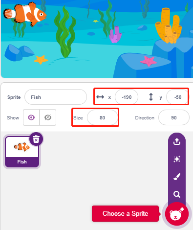

  • Ora aggiungi lo sprite Pesce e regola la sua dimensione e posizione.
../_images/18_fish1.png

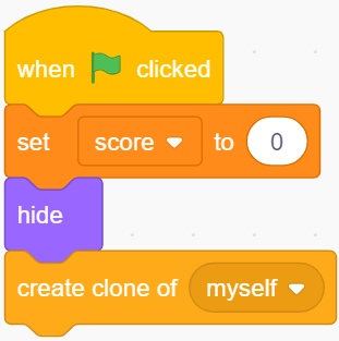

  • Crea una variabile punteggio per memorizzare il numero di pesci catturati, nascondi questo sprite e clonalo.
../_images/18_fish2.png

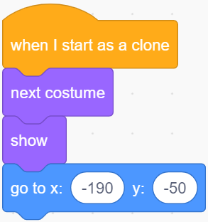

  • Mostra il clone dello sprite Pesce, cambia il suo costume e infine imposta la posizione iniziale.
../_images/18_fish3.png

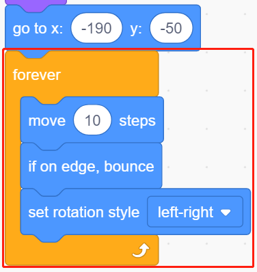

  • Fai muovere il clone dello sprite Pesce da sinistra a destra e fallo rimbalzare quando tocca il bordo.
../_images/18_fish4.png

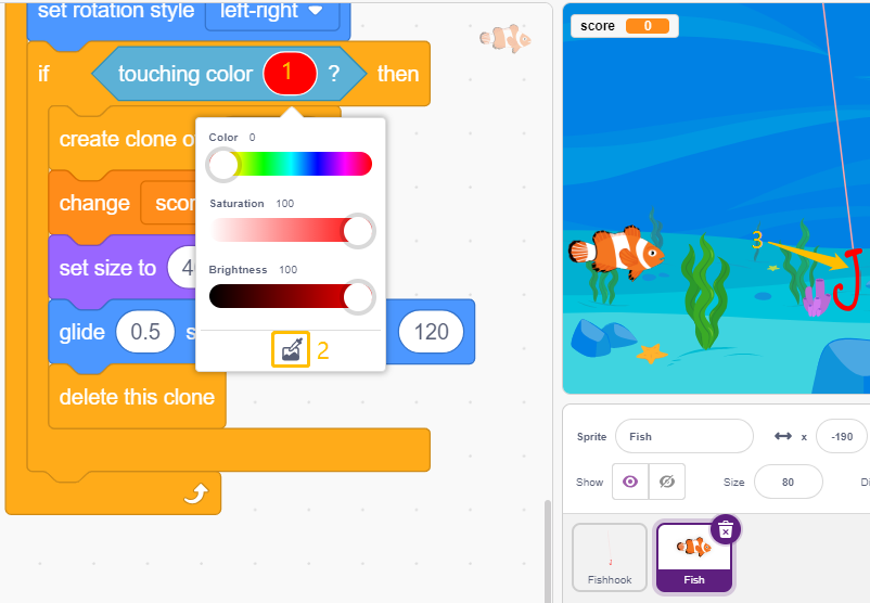

  • Il clone dello sprite Pesce non reagirà quando passa vicino allo sprite Amo da pesca; quando lo tocca nello stato di pesca (diventa rosso), sarà catturato, a quel punto il punteggio (variabile punteggio) aumenta di 1 e mostrerà un’animazione del punteggio (si riduce del 40%, si sposta rapidamente verso la posizione del tabellone dei punteggi e scompare). Allo stesso tempo, viene creato un nuovo pesce (un nuovo clone dello sprite pesce) e il gioco continua.
Devi cliccare sull’area colore nel blocco [Touch color], poi selezionare lo strumento contagocce per prendere il colore rosso dello sprite Amo da pesca sul palco. Se scegli un colore a caso, questo blocco [Touch color] non funzionerà.
