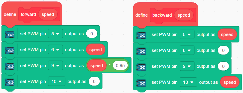

1. Crea una funzione
Fai avanzare e indietreggiare l’auto.
../../_images/7_avoid2_1.png

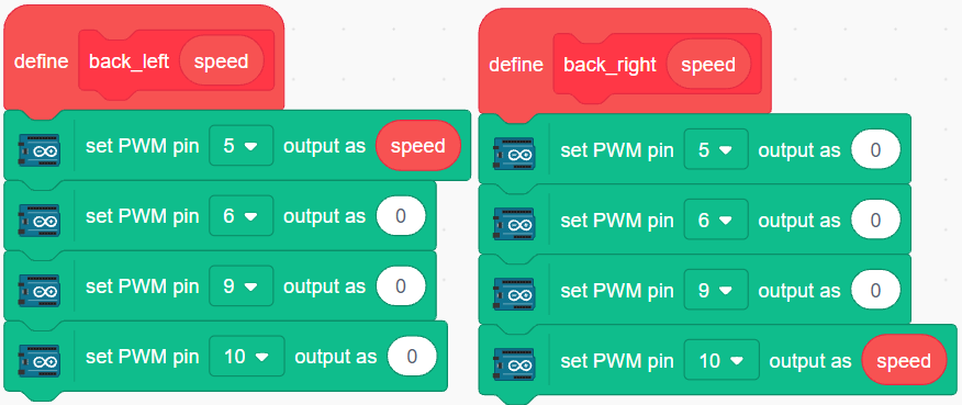

Fai indietreggiare l’auto a sinistra e a destra.
../../_images/7_avoid2_2.png

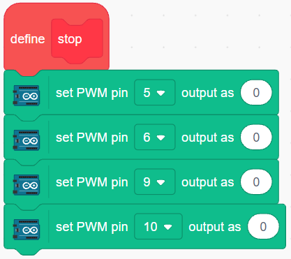

Ferma l’auto.
../../_images/7_avoid2_3.png

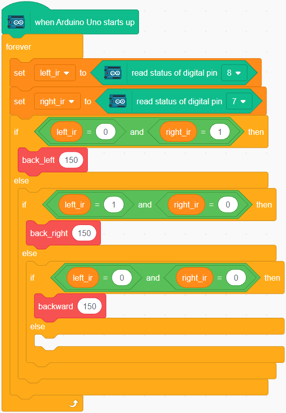

2. Evitamento ostacoli di emergenza
I 2 moduli IR di evitamento ostacoli sull’auto vengono utilizzati per l’evitamento di emergenza, rilevando ostacoli a breve distanza, angoli o ostacoli relativamente piccoli.
  • Se il modulo IR sinistro rileva un ostacolo, l’auto indietreggia a sinistra.
  • Se il modulo IR destro rileva un ostacolo, l’auto indietreggia a destra.
  • Se entrambi i moduli rilevano l’ostacolo contemporaneamente, l’auto arretra direttamente.
../../_images/7_avoid2_4.png

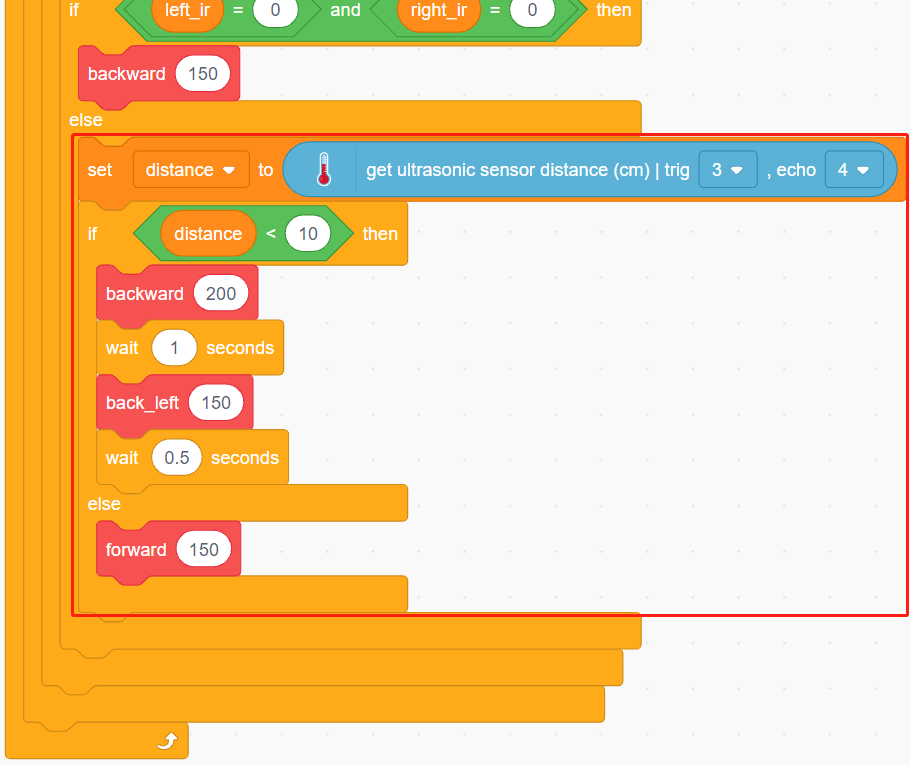

3. Evitamento ostacoli a lungo raggio
Leggi il valore del modulo a ultrasuoni, quando il valore rilevato è inferiore a 10, l’auto arretra; altrimenti continua ad avanzare.
../../_images/7_avoid2_5.png
