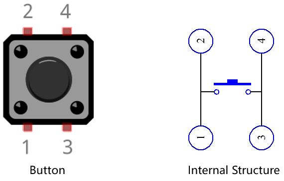

Il pulsante è un dispositivo a 4 pin. Poiché il pin 1 è collegato al pin 2 e il pin 3 al pin 4, quando il pulsante viene premuto, i 4 pin sono collegati, chiudendo il circuito.

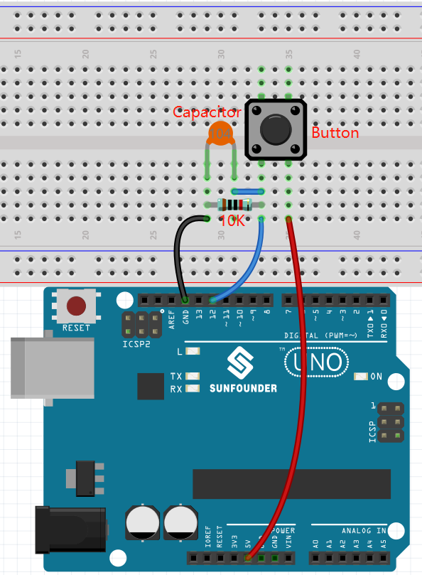

Costruisci il circuito seguendo il diagramma sottostante.
  • Collega uno dei pin sul lato sinistro del pulsante al pin 12, che è collegato a una resistenza pull-down e a un condensatore da 0,1uF (104) (per eliminare i disturbi e fornire un livello stabile quando il pulsante è attivo).
  • Collega l’altra estremità della resistenza e del condensatore a GND e uno dei pin sul lato destro del pulsante a 5V.

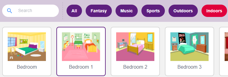

1. Aggiungi uno sfondo
Clicca sul pulsante Scegli uno Sfondo nell’angolo in basso a destra.
../_images/7_backdrop.png
Scegli Bedroom 1.

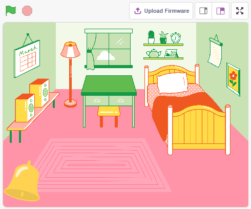

2. Seleziona lo sprite
Elimina lo sprite predefinito, clicca sul pulsante Scegli uno Sprite nell’angolo in basso a destra dell’area sprite, inserisci campanella nella barra di ricerca e poi clicca per aggiungerla.
../_images/7_sprite.png
Quindi seleziona lo sprite campanella sullo stage e spostalo nella posizione corretta.
../_images/7_doorbell.png

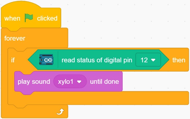

3. Premi il pulsante e la campanella emette un suono
Usa [se allora] per creare una condizione che, quando il valore del pin 12 letto è uguale a 1 (il pulsante è premuto), il suono xylo1 verrà riprodotto.
  • [leggi stato del pin digitale]: Questo blocco proviene dalla palette Arduino Uno e viene utilizzato per leggere il valore di un pin digitale, il risultato sarà 0 o 1.
  • [if then]: Questo blocco è un blocco di controllo della palette Controllo. Se la sua condizione booleana è vera, i blocchi all’interno verranno eseguiti, altrimenti verranno ignorati.
  • [riproduci suono fino al termine]: dalla palette Suoni, utilizzato per riprodurre suoni specifici.
