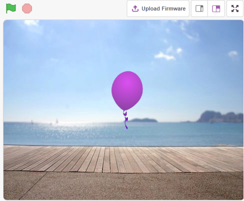

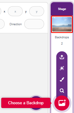

Aggiungi uno sfondo Boardwalk tramite il pulsante Scegli uno sfondo o altri sfondi che preferisci.
../_images/13_balloon2.png

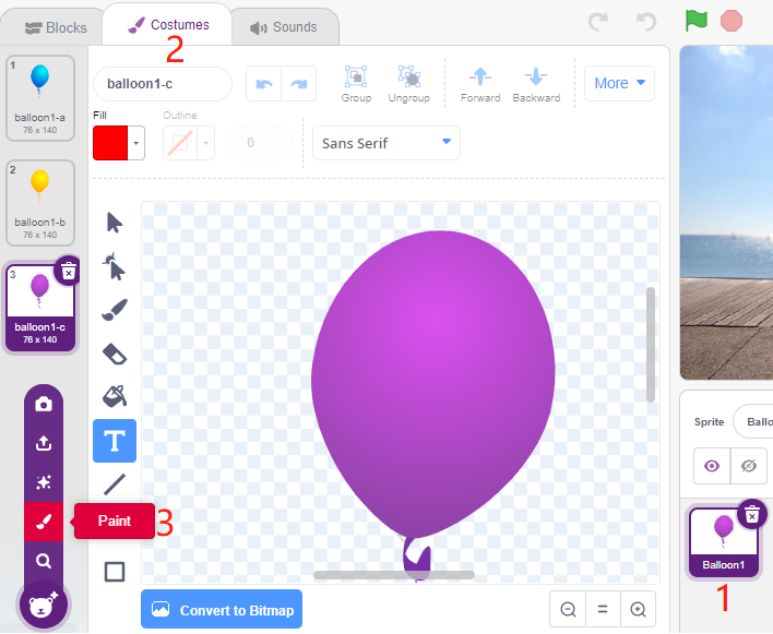

Vai alla pagina Costumi dello sprite Balloon1, clicca sul pulsante Scegli un Costume nell’angolo in basso a sinistra e seleziona Disegna per aprire un Costume vuoto.
../_images/13_balloon7.png

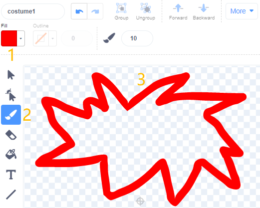

Seleziona un colore e poi usa lo strumento Pennello per disegnare un motivo.
../_images/13_balloon3.png

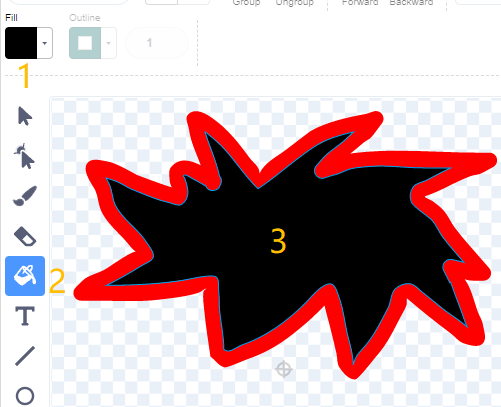

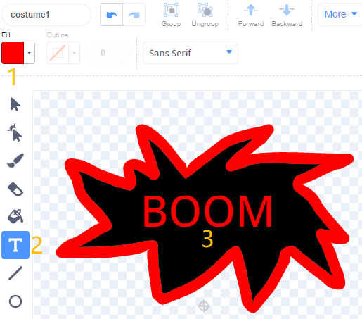

Infine, scrivi la parola BOOM per completare il costume con effetto esplosione.
../_images/13_balloon5.png

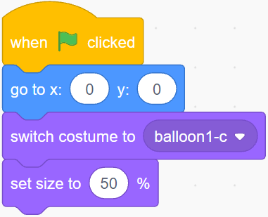

Imposta la posizione iniziale e la dimensione dello sprite Balloon1.
../_images/13_balloon6.png

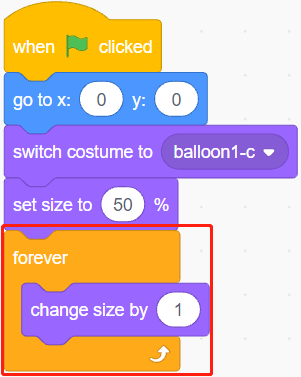

Poi fai in modo che lo sprite Balloon cresca lentamente.
../_images/13_balloon8.png

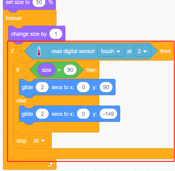

Quando il pulsante viene premuto (valore è 1), la dimensione dello sprite Balloon1 smetterà di crescere.
  • Quando la dimensione è inferiore a 90, il palloncino cadrà (la coordinata y diminuisce).
  • Quando la dimensione è maggiore di 90 e inferiore a 120, volerà verso l’alto (la coordinata y aumenta).
../_images/13_balloon9.png

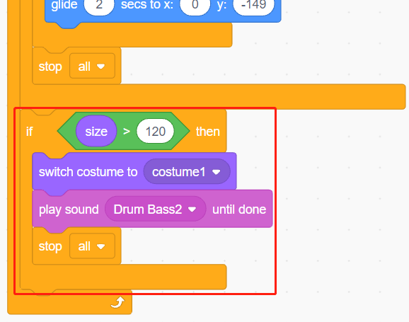

Se il pulsante non è stato premuto, il palloncino continuerà a crescere e quando la dimensione supererà 120, esploderà (passando al costume effetto esplosione).
../_images/13_balloon10.png
