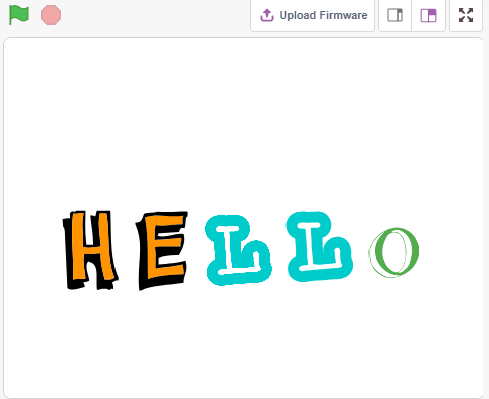

L’LCD1602 può essere utilizzato per visualizzare 2x16 caratteri. Ora lo faremo visualizzare i caratteri corrispondenti agli sprite presenti sul palco.
Quando clicchi su «Hello» uno alla volta, avranno diversi effetti di animazione e i caratteri verranno visualizzati contemporaneamente sull’LCD1602.

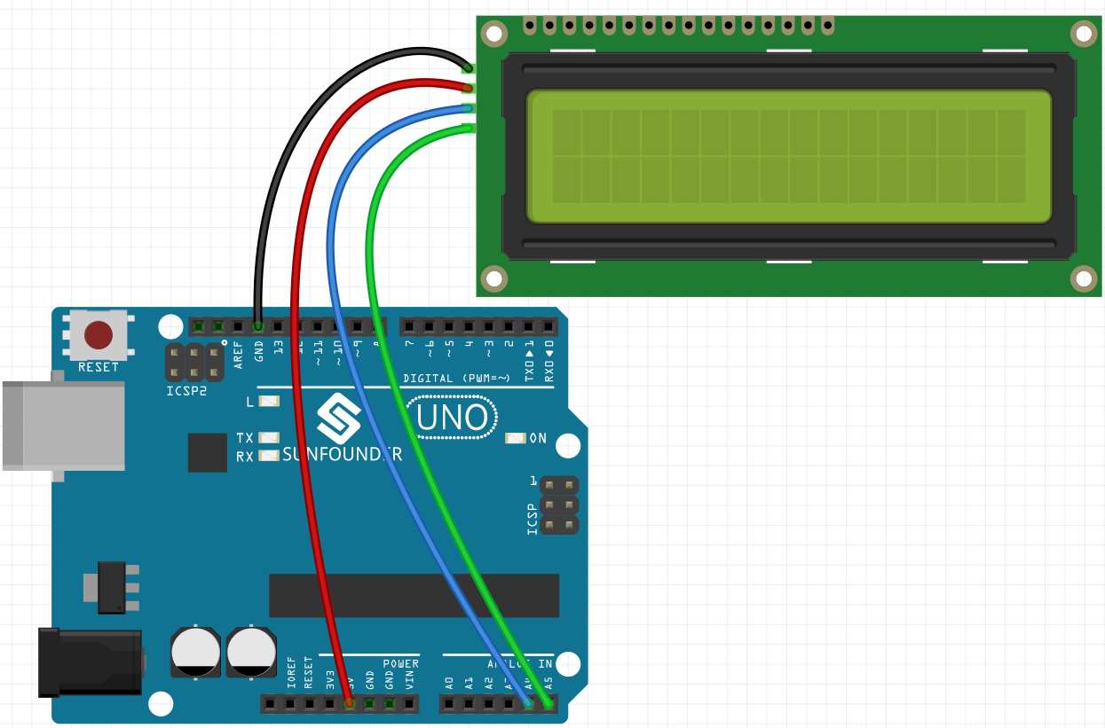

Costruire il circuito
../_images/lcd1602_circuit.png

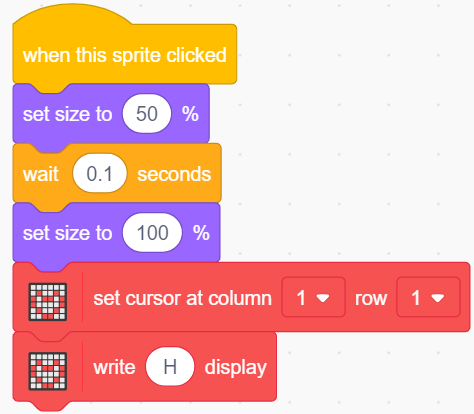

2. H ingrandisce e riduce
Clicca sullo sprite H e scrivi uno script per esso.
Quando lo sprite H viene cliccato, imposta la sua dimensione al 50%, poi ripristinala; nel frattempo, visualizza H nella prima riga e colonna dell’LCD1602.
  • [set size to]: Dalla palette Aspetto, usata per impostare la dimensione dello sprite, da 0% a 100%.
  • [set cursor at column row]: Dalla palette Moduli Display, usata per impostare il cursore in una riga specifica dell’LCD1602 per iniziare a visualizzare i caratteri.
  • [write display]: Dalla palette Moduli Display, usata per visualizzare caratteri o stringhe sull’LCD1602.
../_images/5_h.png

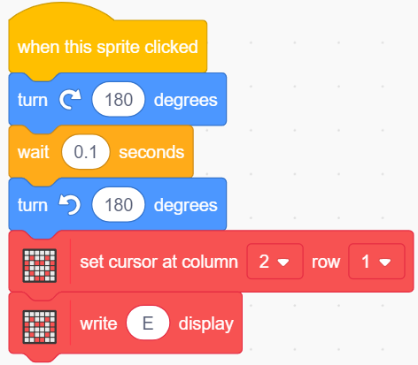

3. E si gira a sinistra e a destra
Clicca sullo sprite E e scrivi uno script per esso.
Quando lo sprite E viene cliccato, fallo ruotare di 180 gradi in senso orario, poi di 180 gradi in senso antiorario, così puoi vederlo girarsi a sinistra e a destra; e mostra H nella prima riga e colonna 2 dell’LCD1602.
  • [turn degrees]: Dalla palette Movimenti, usata per far ruotare lo sprite in senso orario o antiorario, l’intervallo va da 0 a 360 gradi.
../_images/5_lcd.png

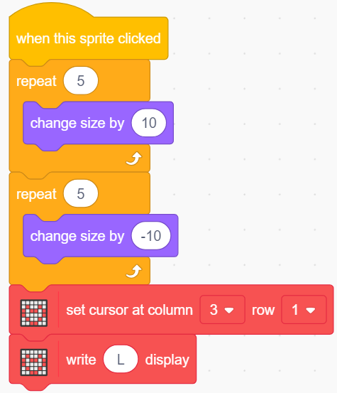

4. L si riduce e ingrandisce lentamente
Clicca sul primo sprite L e scrivi uno script per esso.
Quando lo sprite L viene cliccato, usa il blocco [ripeti] per aumentare la sua dimensione del 50% (5 volte, 10 ogni volta), poi riportala alle dimensioni originali nello stesso modo, visualizzando L nella prima riga e colonna 3 dell’LCD1602.
  • [change size by]: Dalla palette Movimenti, usata per modificare la dimensione dello sprite.
../_images/5_l.png

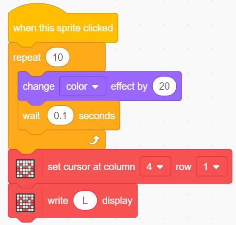

5. Il secondo L cambia colore
Clicca sul secondo sprite L e scrivi uno script per esso.
Quando lo sprite L viene cliccato, usa il blocco [ripeti] per ripetere 10 volte con incrementi di 20 il cambiamento di colore e tornare al colore originale. Visualizza anche L nella prima riga e colonna 4 dell’LCD1602.
  • [change color effect by]: Used to change the color Effect, one costume can take on 200 different color-schemes using the color effect, 0 and 200 are the same color.
../_images/5_2l.png

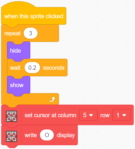

6. O si nasconde e si mostra
Clicca sullo sprite O e scrivi uno script per esso.
Quando lo sprite O viene cliccato, ripete il processo di nascondere e mostrare 3 volte, mentre visualizza O nella prima riga e colonna 5 dell’LCD1602.
  • [Nascondi] & [Mostra]: nasconde e mostra lo sprite.
../_images/5_o.png
