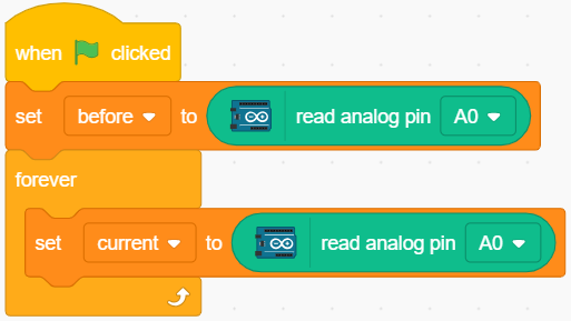

2. Leggi il valore di A0
Crea due variabili prima e corrente. Quando viene cliccata la bandierina verde, leggi il valore di A0 e memorizzalo nella variabile prima come valore di riferimento. Nel blocco [forever], leggi di nuovo il valore di A0 e memorizzalo nella variabile corrente.
../_images/10_reada0.png

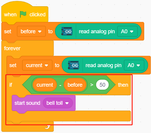

3. Emetti un suono
Quando il valore di A0 corrente è maggiore di 50 rispetto al valore precedente, il che rappresenta un aumento dell’intensità della luce sopra la soglia, fai emettere un suono allo sprite.
../_images/10_sound.png

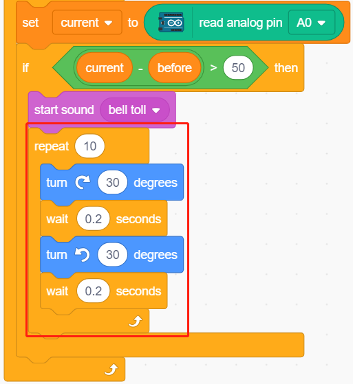

4. Ruota lo sprite
Utilizza il blocco [gira] per far ruotare lo sprite campanello a sinistra e a destra per ottenere l’effetto sveglia.
../_images/10_turn.png

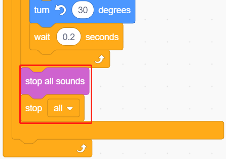

5. Ferma tutto
Interrompi l’allarme dopo che ha suonato per un po”.
../_images/10_stop.png
