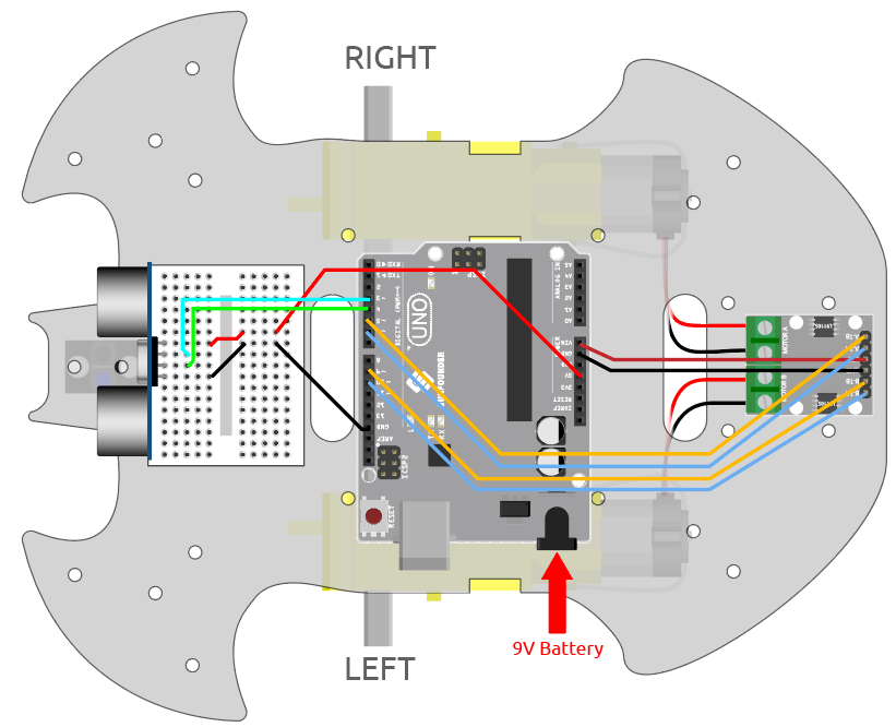

Costruisci il Circuito
Un modulo sensore a ultrasuoni è uno strumento che misura la distanza da un oggetto utilizzando onde sonore ultrasoniche. Ha due sonde: una invia le onde ultrasoniche, l’altra le riceve e trasforma il tempo di invio e ricezione in una distanza, rilevando così la distanza tra il dispositivo e un ostacolo.
Ora costruisci il circuito seguendo lo schema seguente.
Modulo Ultrasonico
Scheda R3
Vcc
5V
Trig
Echo
Gnd
GND

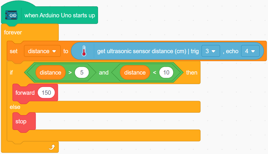

Programmazione

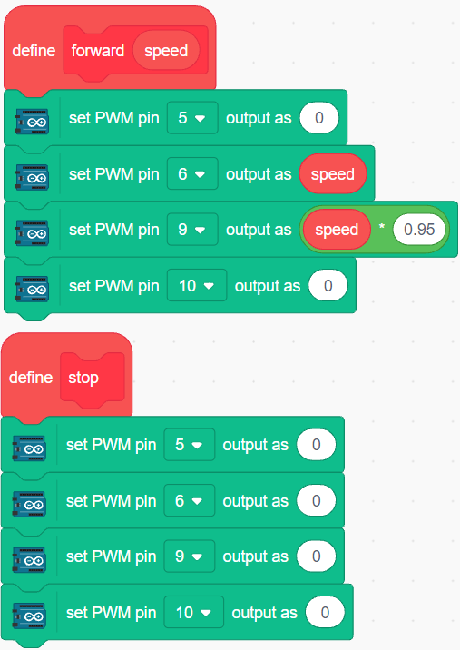

Crea blocchi per far avanzare la macchina e fermarla.
../../_images/4_hand1.png
Metti la mano davanti alla macchina, poi leggi il valore del modulo ultrasonico: se la distanza rilevata della tua mano è tra 5 e 10 cm, fai avanzare la macchina, altrimenti fermala.
