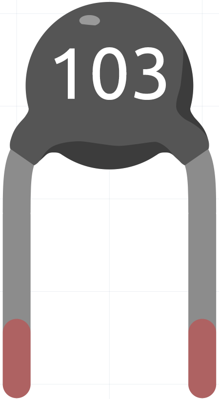

Termistore
../_images/thermistor.png
Un termistore è un tipo di resistore la cui resistenza dipende fortemente dalla temperatura, più di quanto non avvenga nei resistori standard. Il termine è una combinazione di «termico» e «resistore». I termistori sono ampiamente utilizzati come limitatori di corrente di spunto, sensori di temperatura (tipicamente del tipo a coefficiente di temperatura negativo o NTC), protettori autoripristinanti da sovracorrente e elementi riscaldanti autoregolanti (tipicamente del tipo a coefficiente di temperatura positivo o PTC).

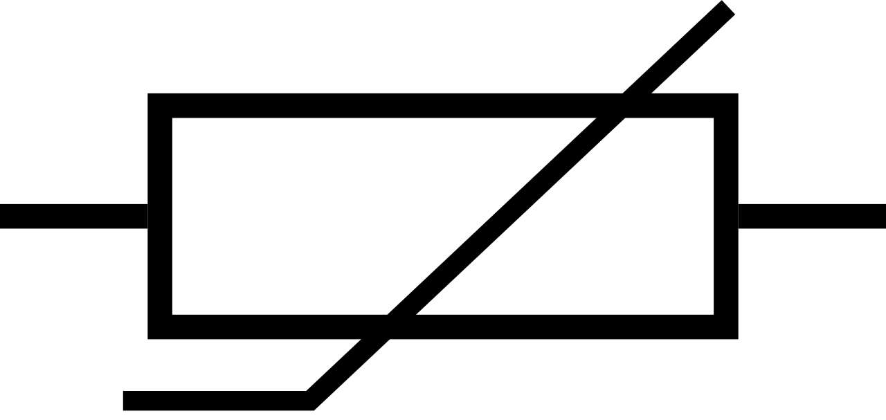

Ecco il simbolo elettronico del termistore.
../_images/thermistor_symbol.png

In questo kit utilizziamo un NTC. Ogni termistore ha una resistenza normale. Qui è di 10k ohm, misurata a 25 gradi Celsius.
