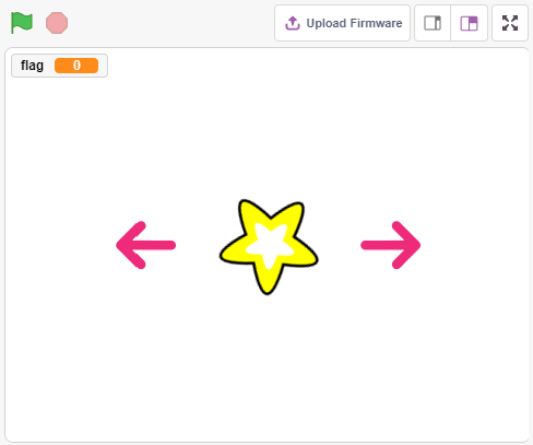

In questo progetto, creeremo uno sprite a forma di stella che ruota insieme a una ventola.
Cliccando sulle frecce sinistra e destra presenti sul palco, sarà possibile controllare la rotazione oraria e antioraria del motore e dello sprite a stella. Cliccando sulla stella, si fermerà la rotazione.

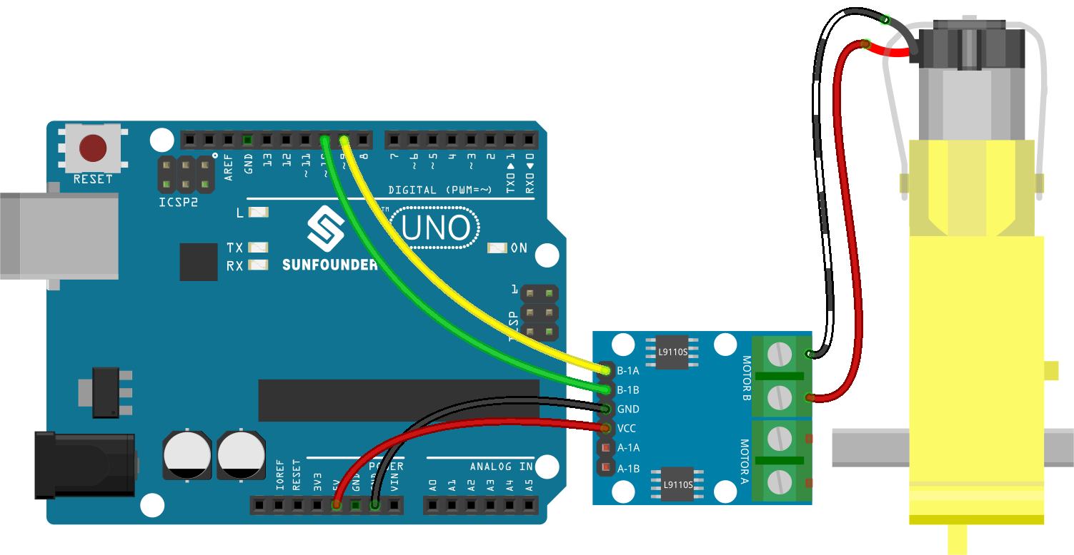

Costruire il Circuito
../_images/motor_circuit.png

L’effetto che vogliamo ottenere è di utilizzare due sprite a forma di freccia per controllare rispettivamente la rotazione oraria e antioraria del motore e dello sprite a stella. Cliccando sulla stella, il motore si fermerà.

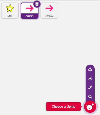

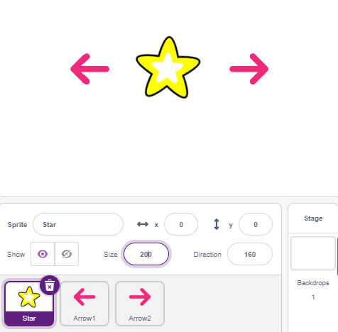

1. Aggiungi sprite
Elimina lo sprite predefinito, poi seleziona lo sprite Stella e lo sprite Freccia1, quindi duplica Freccia1.
../_images/13_star.png

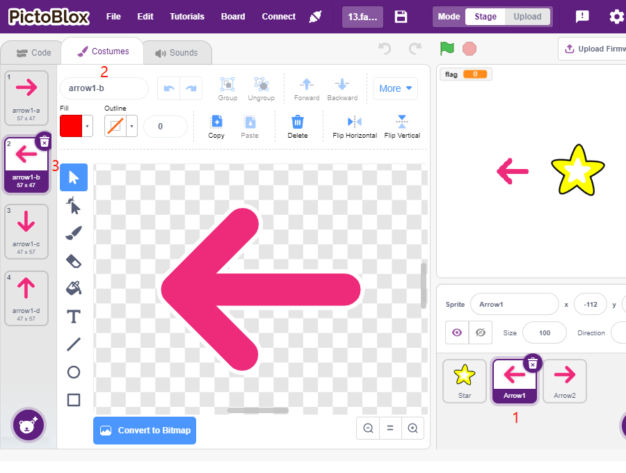

Nell’opzione Costumi, cambia la direzione dello sprite Freccia1 per ottenere un costume con direzione diversa.
../_images/13_star1.png
Regola la dimensione e la posizione dello sprite in modo appropriato.
../_images/13_star2.png

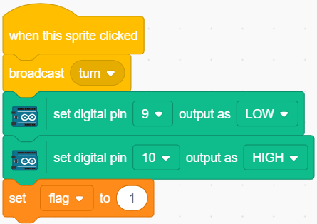

2. Sprite freccia sinistra
Quando questo sprite viene cliccato, trasmette un messaggio - turn, poi imposta il pin digitale 9 su low e il pin 10 su high, e imposta la variabile flag su 1. Se clicchi sulla freccia sinistra, noterai che il motore gira in senso antiorario; se invece il tuo motore gira in senso orario, scambia le posizioni del pin 9 e del pin 10.
Ci sono due punti da notare qui.
  • [broadcast]: dal pannello Eventi, usato per trasmettere un messaggio agli altri sprite; quando gli altri sprite ricevono questo messaggio, eseguiranno un evento specifico. Ad esempio, qui viene usato turn: quando lo sprite stella riceve questo messaggio, esegue lo script di rotazione.
  • Variabile flag: la direzione di rotazione dello sprite stella è determinata dal valore della variabile flag. Quindi, quando crei la variabile flag, devi assicurarti che si applichi a tutti gli sprite.

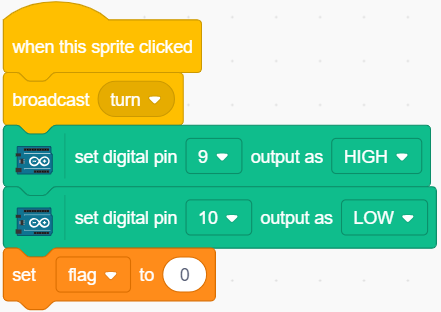

3. Sprite freccia destra
Quando questo sprite viene cliccato, trasmette un messaggio turn, poi imposta il pin digitale 9 su high e il pin 10 su low per far ruotare il motore in senso orario e imposta la variabile flag su 0.

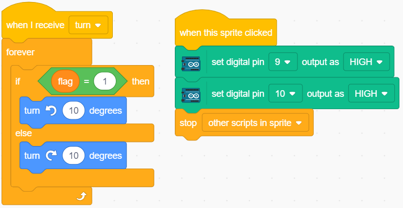

4. Sprite stella
Qui sono inclusi due eventi.
  • Quando lo sprite stella riceve il messaggio broadcast turn, determina il valore di flag; se flag è 1, ruota di 10 gradi a sinistra, altrimenti ruota al contrario. Poiché è impostato su [PER SEMPRE], continuerà a ruotare.
  • Quando questo sprite viene cliccato, imposta entrambi i pin del motore su high per fermarlo e blocca gli altri script di questo sprite.
../_images/13_broadcast.png
