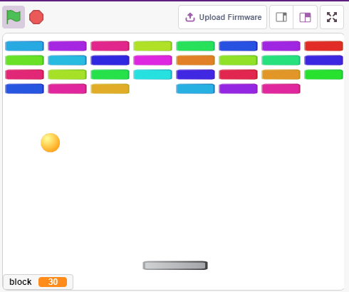

2.18 GIOCO - Breakout Clone
Qui utilizziamo un potenziometro per giocare a un gioco clone di Breakout.
Dopo aver cliccato sulla bandiera verde, dovrai usare il potenziometro per controllare la paletta sul palco e catturare la pallina, così da farla rimbalzare verso l’alto e colpire i mattoni. Quando tutti i mattoni spariscono, il gioco è vinto, se non catturi la pallina, il gioco è perso.

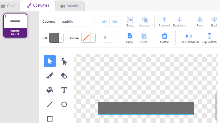

  • Vai alla pagina Costumi, rimuovi il contorno e cambia il colore in grigio scuro.

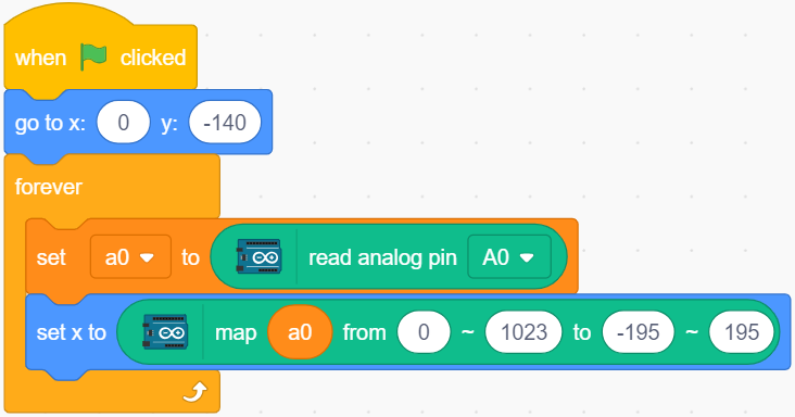

  • Ora scrivi lo script per lo sprite Paddle impostando la sua posizione iniziale a (0, -140) quando viene cliccata la bandiera verde, e leggi il valore di A0 (potenziometro) nella variabile a0. Poiché lo sprite Paddle si muove da sinistra a destra con coordinate x comprese tra -195 e 195, devi usare il blocco [mappa] per mappare l’intervallo della variabile a0 da 0-1023 a -195-195.
../_images/17_padd2.png
  • Ora puoi ruotare il potenziometro per vedere se lo sprite Paddle si muove a sinistra e a destra sul palco.

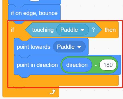

  • Quando lo sprite Ball tocca lo sprite Paddle, effettua un riflesso. Il modo semplice per farlo è invertire direttamente l’angolo, ma poi noterai che il percorso della pallina è completamente fisso, il che è noioso. Pertanto, utilizziamo il centro dei due sprite per calcolare e far rimbalzare la pallina nella direzione opposta al centro della paletta.
../_images/17_ball4.png ../_images/17_ball6.png

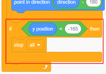

  • Quando lo sprite Ball cade al bordo del palco, lo script si interrompe e il gioco termina.
../_images/17_ball5.png

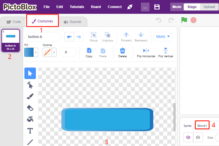

Lo sprite Block1 non è disponibile nella libreria PictoBlox, devi disegnarlo da solo o modificarne uno esistente. Qui modificheremo lo sprite Button3.
  • Dopo aver aggiunto lo sprite Button3, vai alla pagina Costumi. Ora elimina prima button-a, quindi riduci sia la larghezza che l’altezza di button-b e rinomina lo sprite in Block1, come mostrato nell’immagine seguente.
  • Per la larghezza di Block1, puoi simulare lo spazio sullo schermo per verificare se riesci a posizionare 8 blocchi in fila, se non ci riesci, riduci la larghezza di conseguenza.
  • Durante il processo di riduzione dello sprite Block1, devi mantenere il punto centrale al centro dello sprite.

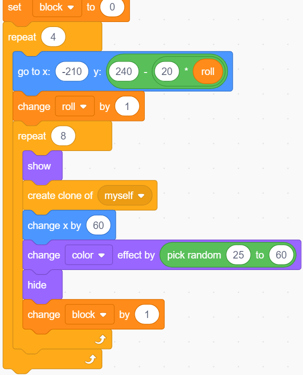

  • Dobbiamo clonare lo sprite Block1, in modo che venga visualizzato da sinistra a destra, dall’alto verso il basso, uno per uno, 4x8 in totale, con colori casuali.

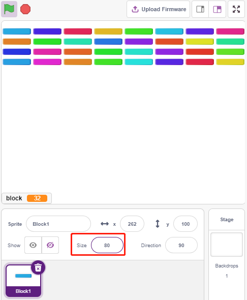

  • Dopo aver scritto lo script, clicca sulla bandiera verde e guarda la visualizzazione sul palco, se è troppo compatto o troppo piccolo, puoi modificare la dimensione.

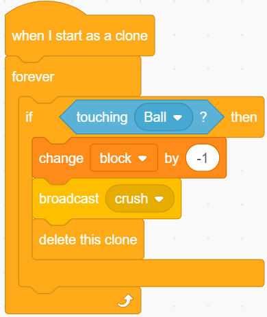

  • Ora scrivi l’evento di attivazione. Se il clone dello sprite Block1 tocca lo sprite Ball, elimina il clone e trasmetti il messaggio crush.
../_images/17_bri6.png

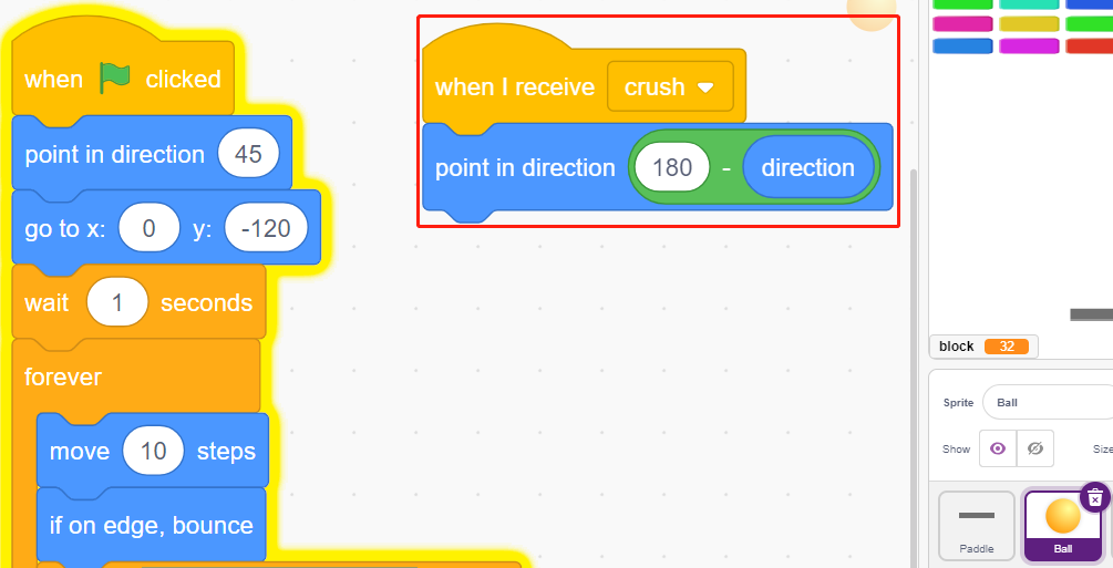

  • Torna allo sprite Ball, quando viene ricevuto il messaggio di trasmissione crush (lo sprite Ball tocca il clone dello sprite Block1), la pallina rimbalza nella direzione opposta.
