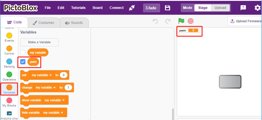

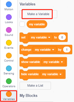

2. Creare una variabile
Crea una variabile chiamata pwm per memorizzare il valore della variazione del pwm.
Clicca sulla paletta Variabili e seleziona Crea una Variabile.
../_images/3_ap_va.png
Inserisci il nome della variabile, può essere qualsiasi nome, ma si consiglia di descrivere la sua funzione. Il tipo di dato è numero e vale per tutti gli sprite.
../_images/3_ap_pwm.png
Una volta creata, vedrai pwm all’interno della paletta Variabili in stato selezionato, il che significa che questa variabile apparirà sul palco. Puoi provare a deselezionarla per vedere se pwm è ancora presente sul palco.
../_images/3_ap_0.png

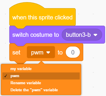

3. Impostare lo stato iniziale
Quando lo sprite button3 viene cliccato, cambia il costume in button-b (stato premuto) e imposta il valore iniziale della variabile pwm a 0.
  • [imposta pwm a 0]: dalla paletta Variabili, usata per impostare il valore della variabile.

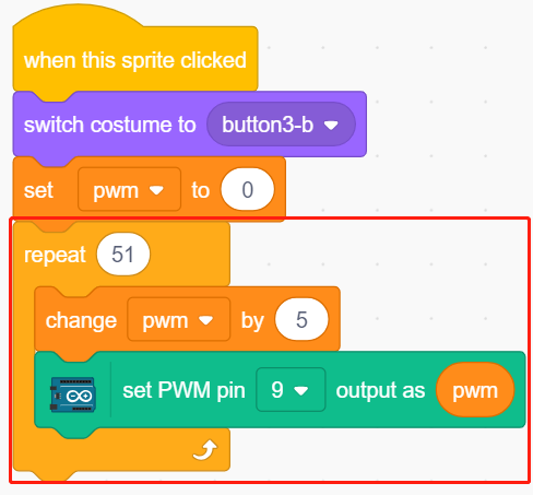

4. Far diventare il LED sempre più luminoso
Poiché il range del pwm è 255, tramite il blocco [ripeti], la variabile pwm viene accumulata fino a 255 di 5 in 5, e poi inserita nel blocco [imposta pin PWM], così puoi vedere il LED accendersi lentamente.
  • [cambia pwm di 5]: dalla paletta Variabili, permette alla variabile di cambiare un numero specifico ogni volta. Può essere un numero positivo o negativo, positivo per aumentare ogni volta, negativo per diminuire ogni volta. Qui, ad esempio, la variabile pwm aumenta di 5 ogni volta.
  • [imposta pin PWM]: dalla paletta Arduino Uno, usata per impostare il valore di uscita del pin pwm.

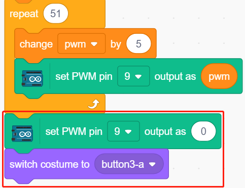

Infine, cambia il costume di button3 di nuovo in button-a e imposta il valore del pin PWM a 0, così il LED si accenderà lentamente e poi si spegnerà di nuovo.
