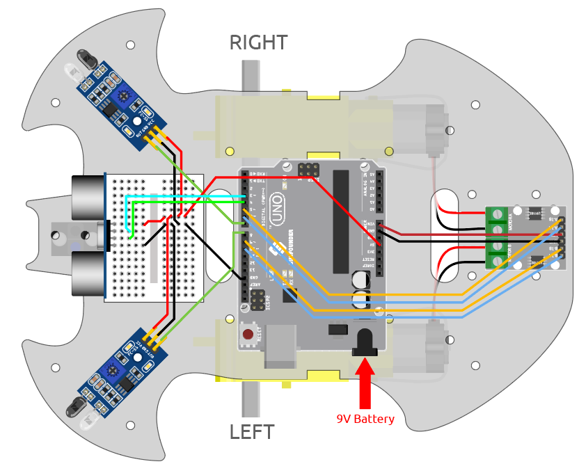

Costruire il circuito
Collega contemporaneamente il modulo a ultrasuoni e i due moduli IR di evitamento ostacoli.
I collegamenti tra il modulo a ultrasuoni e la scheda R3 sono i seguenti.
Modulo Ultrasuoni
Scheda R3
Vcc
5V
Trig
Echo
Gnd
GND
Il cablaggio dei 2 moduli IR di evitamento ostacoli alla scheda R3 è il seguente.
Modulo IR sinistro
Scheda R3
OUT
8
GND
GND
VCC
5V
Modulo IR destro
Scheda R3
OUT
7
GND
GND
VCC
5V

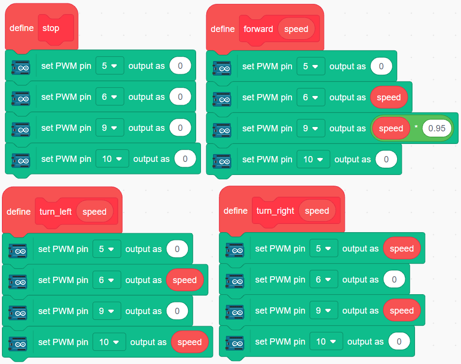

1. Crea un blocco
Crea blocchi che permettano all’auto di avanzare, girare a sinistra, girare a destra e fermarsi.

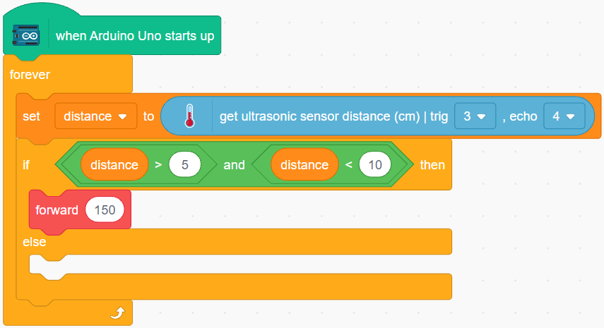

2. Segui per avanzare
Leggi il valore dell’ultrasuono e se la tua mano viene rilevata a una distanza di 5-10 cm, lascia che l’auto la segua.

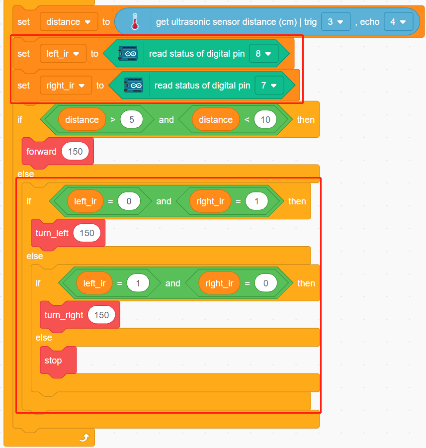

3. Segui per girare a sinistra e a destra
Leggi i valori dei moduli IR sinistro e destro.
  • Se il modulo IR sinistro rileva la tua mano, gira a sinistra.
  • Se il modulo IR destro rileva la tua mano, gira a destra.
  • Se nessuno dei moduli IR e il modulo a ultrasuoni rilevano la tua mano, fai fermare l’auto.
