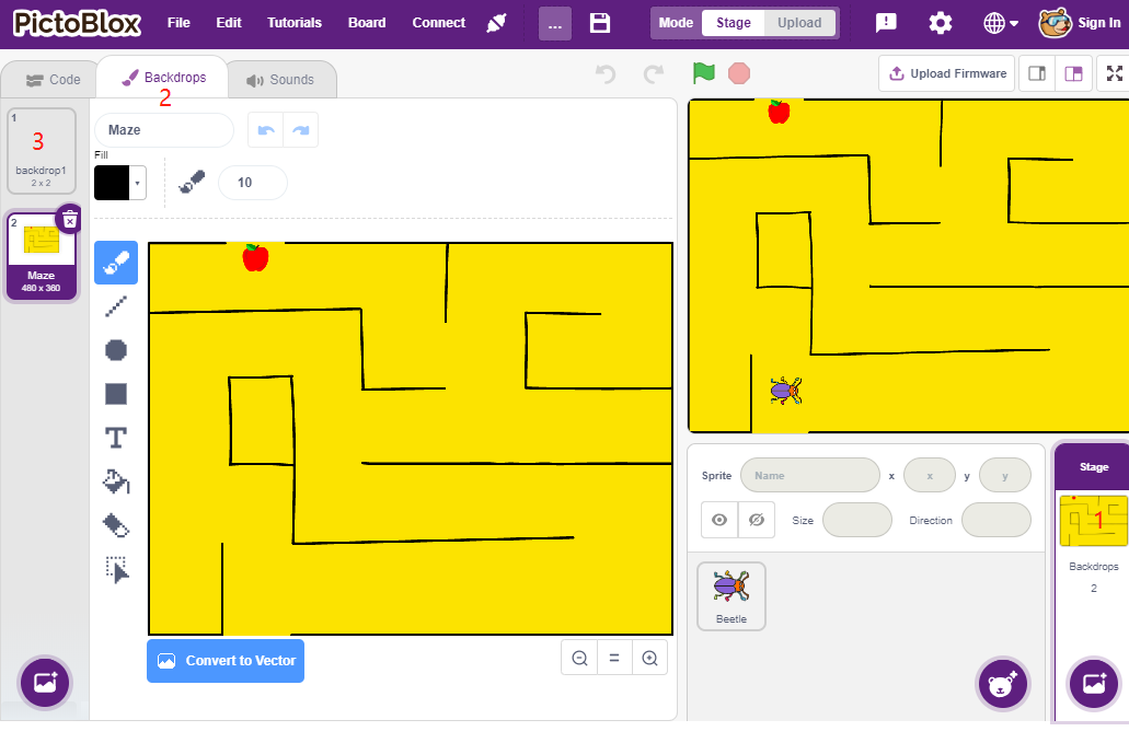

Aggiungi uno sfondo Labirinto tramite il pulsante Scegli uno sfondo.
../_images/14_backdrop.png
Elimina lo sprite predefinito e seleziona lo sprite Scarabeo.
../_images/14_sprite.png
Posiziona lo sprite Scarabeo all’entrata dello sfondo Labirinto, ricordando i valori delle coordinate x,y in questo punto, e ridimensiona lo sprite al 40%.

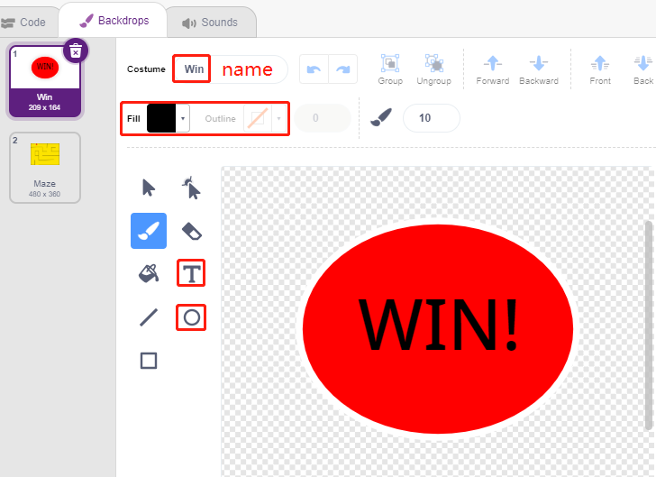

2. Disegnare uno sfondo
Ora è il momento di disegnare semplicemente uno sfondo con la scritta WIN! che appare sopra.
Per prima cosa, fai clic sulla miniatura dello sfondo per andare alla pagina Sfondi e fai clic sullo sfondo vuoto backdrop1.
../_images/14_paint_back.png
Ora inizia a disegnare, puoi fare riferimento all’immagine sotto o disegnare uno sfondo a tuo piacimento, purché esprima la vittoria.
  • Utilizzando lo strumento Cerchio, disegna un’ellisse con il colore impostato su rosso e senza contorno.
  • Poi usa lo strumento Testo per scrivere il testo "WIN!", imposta il colore del carattere su nero e regola la dimensione e la posizione del testo.
  • Assegna il nome Win allo sfondo.
../_images/14_win.png

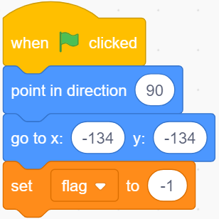

  • Quando viene cliccata la bandiera verde, imposta l’angolazione dello Scarabeo a 90 e la posizione a (-134, -134), o sostituisci questi valori con le tue coordinate. Crea la variabile flag e imposta il valore iniziale a -1.

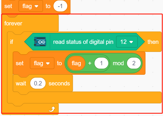

Successivamente, nel blocco [forever], utilizza quattro blocchi [if] per determinare vari scenari possibili.
  • Se il valore del pulsante è 1 (premuto), utilizza il blocco [mod] per alternare il valore della variabile flag tra 0 e 1 (alternando tra 0 per questo click e 1 per il click successivo).
../_images/14_bee2.png

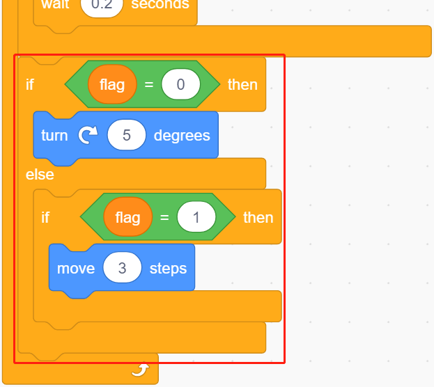

  • Se flag=0 (questo click), fai ruotare lo sprite Scarabeo in senso orario. Poi, se flag è uguale a 1 (premuto nuovamente), lo sprite Scarabeo si muove in avanti. Altrimenti, continua a ruotare in senso orario.
../_images/14_bee3.png

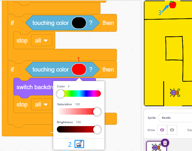

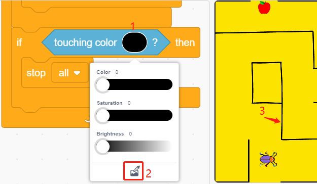

  • Se lo sprite Scarabeo tocca il nero (la linea nera dello sfondo Labirinto), il gioco finisce e lo script si interrompe.
Devi fare clic sull’area del colore nel blocco [Tocca colore] e poi selezionare lo strumento contagocce per prelevare il colore della linea nera sul palco. Se scegli un nero a caso, questo blocco [Tocca colore] non funzionerà.
../_images/14_bee5.png
  • Se lo Scarabeo tocca il rosso (utilizzando nuovamente lo strumento contagocce per prelevare il colore rosso della mela), lo sfondo verrà cambiato su Win, il che significa che il gioco è vinto e lo script si interrompe.
