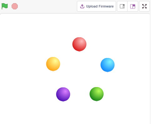

Cliccando su diverse palline colorate nell’area del palco, il LED RGB si illuminerà nei colori corrispondenti.

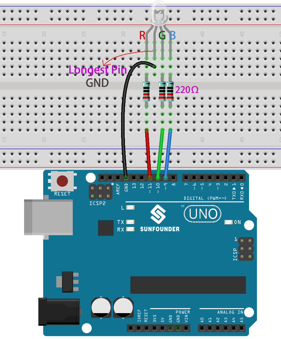

Costruire il circuito

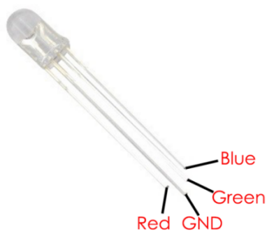

Un LED RGB racchiude tre LED rosso, verde e blu in un involucro di plastica trasparente o semitrasparente. Può visualizzare vari colori modificando la tensione di ingresso dei tre pin e sovrapponendoli, il che, secondo le statistiche, può creare 16.777.216 colori diversi.
../_images/4_rgb.png ../_images/rgb_circuit.png

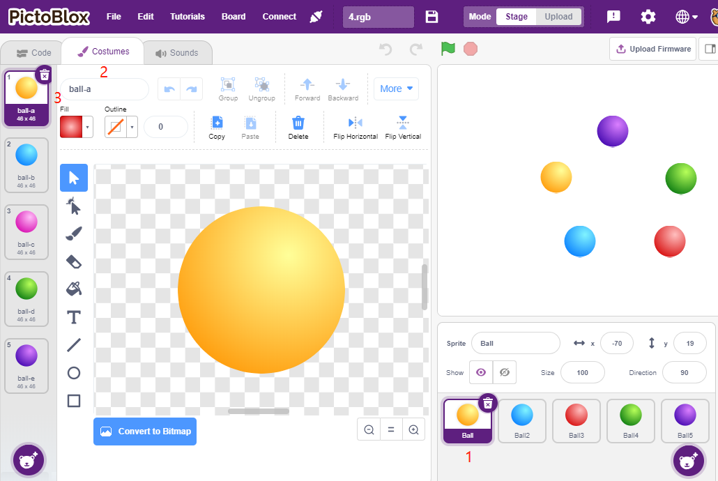

1. Selezionare uno sprite
Elimina lo sprite predefinito, poi scegli lo sprite Palla.
../_images/4_ball.png
Duplicalo 5 volte.
../_images/4_duplicate_ball.png
Scegli costumi diversi per questi 5 sprite Palla e posizionali nelle posizioni corrispondenti.
Il colore del costume dello sprite Palla3 deve essere cambiato manualmente in rosso.

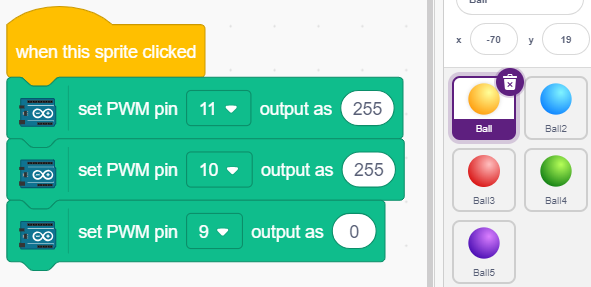

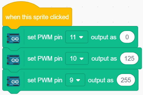

Quindi, il codice per far accendere il LED RGB in giallo è il seguente.
../_images/4_yellow.png
Quando lo sprite Palla (palla gialla) viene cliccato, impostiamo il pin 11 su HIGH (LED rosso acceso), il pin 10 su HIGH (LED verde acceso) e il pin 9 su LOW (LED blu spento), così il LED RGB si illuminerà di giallo.
Puoi scrivere i codici per gli altri sprite allo stesso modo per far accendere i LED RGB nei colori corrispondenti.

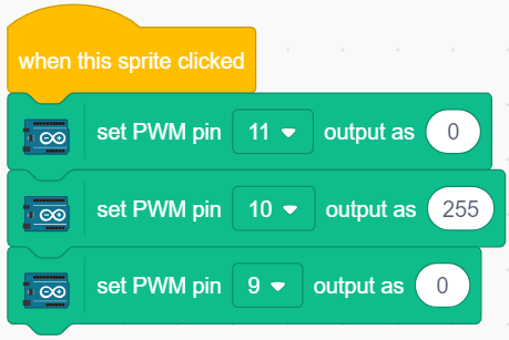

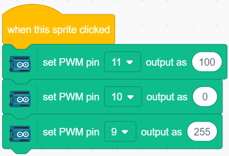

3. Sprite Palla2 (azzurro)
../_images/4_blue.png

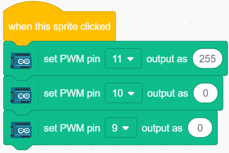

4. Sprite Palla3 (rosso)
../_images/4_red.png
