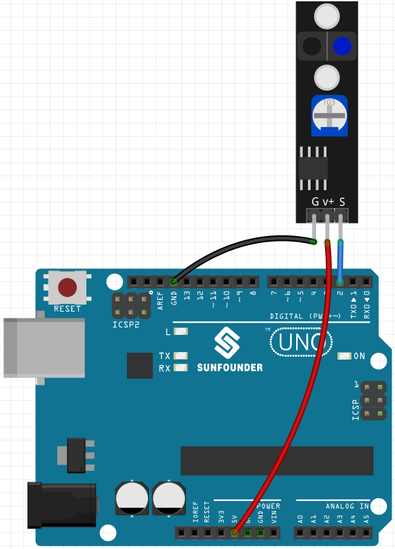

Questo è un modulo di tracciamento della linea digitale. Quando viene rilevata una linea nera, il modulo restituisce 1; quando rileva una linea bianca, restituisce un valore di 0. Inoltre, puoi regolare la distanza di rilevamento tramite il potenziometro sul modulo.
Costruisci ora il circuito secondo lo schema seguente.
../_images/linetrack_circuit.png
Prima di iniziare il progetto, devi regolare la sensibilità del modulo.
Collega i fili seguendo lo schema sopra, poi alimenta la scheda R3 (collegando direttamente il cavo USB o il cavo della batteria da 9V), senza caricare il codice.
Ora attacca un nastro adesivo nero sul piano di lavoro e posiziona il modulo di tracciamento a un’altezza di 2 cm dal tavolo.
Con il sensore rivolto verso il basso, osserva il LED del modulo per assicurarti che si accenda sul tavolo bianco e si spenga sul nastro nero.
In caso contrario, devi regolare il potenziometro sul modulo per ottenere l’effetto desiderato.

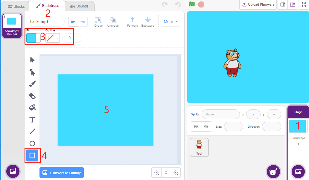

Poiché lo sprite Freccia1 e la Scatola Rettangolare hanno entrambi costumi bianchi, per visualizzarli sul palco riempiamo lo sfondo con un colore diverso da nero, bianco e rosso.
  • Clicca su Sfondo1 per andare alla pagina Sfondo.
  • Seleziona il colore che desideri.
  • Usa lo strumento Rettangolo per disegnare un rettangolo della stessa dimensione del canvas.
../_images/22_heart0.png

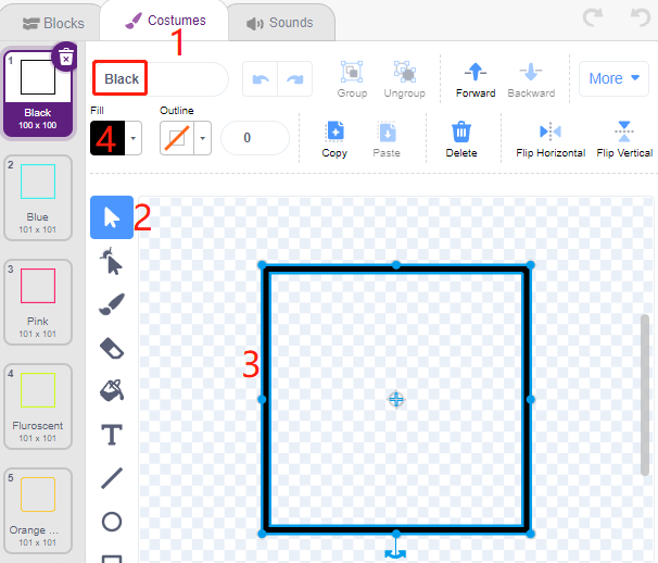

Vai alla pagina Costumi dello sprite Scatola Rettangolare e imposta i costumi bianco e nero.
  • Clicca sullo strumento di selezione.
  • Seleziona il rettangolo sul canvas.
  • Seleziona il colore di riempimento nero.
  • Nomina il costume Nero.
../_images/22_heart2.png

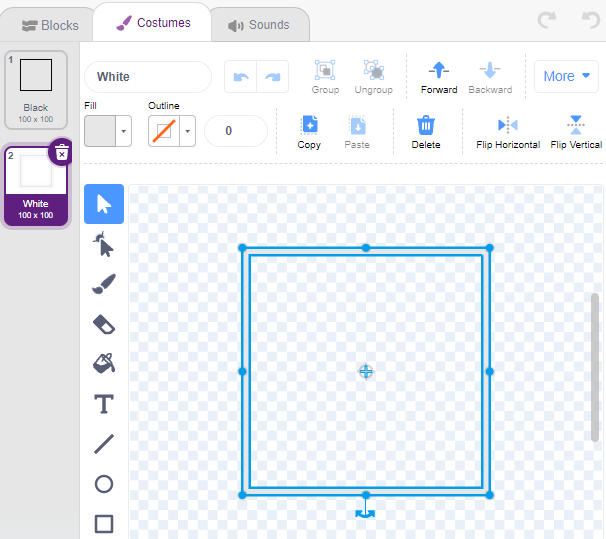

Seleziona il secondo costume, imposta il colore di riempimento su bianco, nominato Bianco, ed elimina il resto dei costumi.
../_images/22_heart3.png

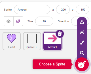

3. Aggiungere lo sprite Freccia1
Aggiungi lo sprite Freccia1.
../_images/22_heart7.png

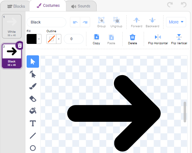

Nella pagina Costumi, mantieni e duplica il costume della freccia che guarda verso destra e imposta il colore su bianco e nero.
../_images/22_heart8.png

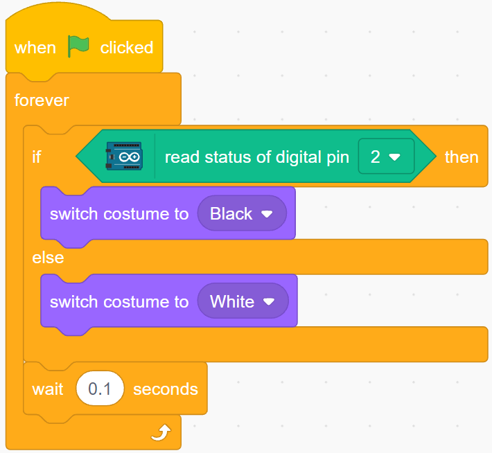

4. Script per lo sprite Scatola Rettangolare
Torna alla pagina Blocchi e crea lo script per lo sprite Scatola Rettangolare.
  • Quando il valore del pin digitale 2 (modulo di tracciamento della linea) è 1 (linea nera rilevata), cambia il costume in Nero.
  • Altrimenti, cambia il costume in Bianco.
../_images/22_heart4.png

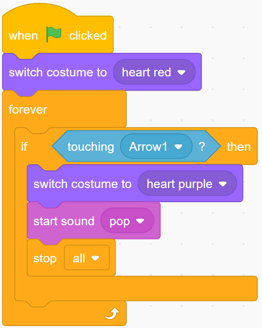

5. Script per lo sprite Cuore
Lo sprite Cuore è protetto all’interno della Scatola Rettangolare e di default è di colore rosso. Quando lo sprite Freccia1 lo tocca, il gioco finisce.

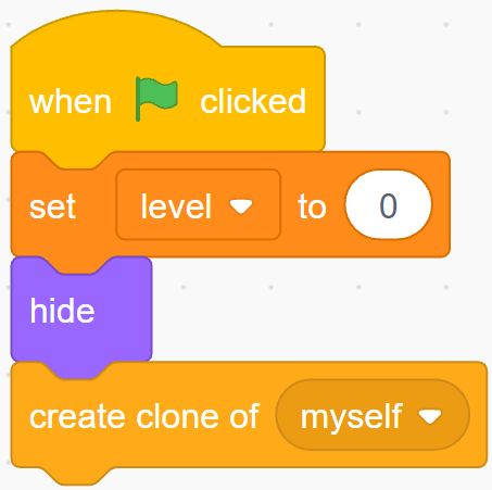

6. Script per lo sprite Freccia1
Fai nascondere lo sprite Freccia1 e crea un clone quando si clicca sulla bandiera verde.
../_images/22_heart10.png

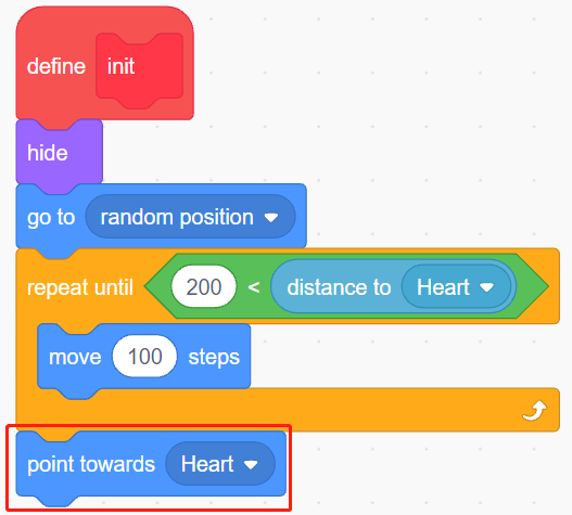

Crea un blocco [init] per inizializzare la posizione, l’orientamento e il colore dello sprite Freccia1.
Lo sprite appare in una posizione casuale e, se la distanza tra esso e il Cuore è inferiore a 200, si muove verso l’esterno finché la distanza non supera i 200.
../_images/22_heart11.png
Imposta la direzione in modo che lo sprite Freccia1 sia rivolto verso il Cuore.

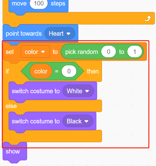

Fai alternare casualmente il colore della freccia tra bianco e nero.
  • Se la variabile colore è 0, cambia il costume in Bianco.
  • Se la variabile colore è 1, cambia il costume in Nero.

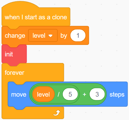

Ora fai muovere lo sprite Freccia1, aumentandone la velocità man mano che aumenta il valore della variabile livello.
../_images/22_heart13.png
