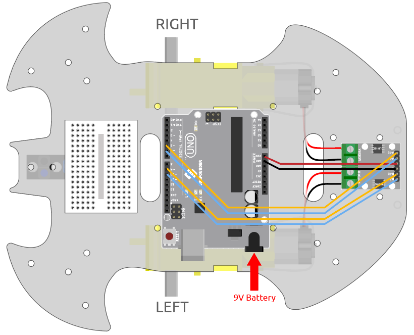

Costruisci il Circuito
Il modulo driver motore L9110 è un modulo ad alta potenza per pilotare motori DC e stepper. Il modulo L9110 può controllare fino a 4 motori DC, o 2 motori DC con controllo di direzione e velocità.
Collega i cavi tra il modulo L9110 e la scheda R3 secondo il diagramma sottostante.
Modulo L9110
Scheda R3
Motore
A-1B
A-1A
B-1B(B-2A)
B-1A
OB(B)
Filo nero del motore destro
OA(B)
Filo rosso del motore destro
OB(A)
Filo nero del motore sinistro
OA(A)
Filo rosso del motore sinistro

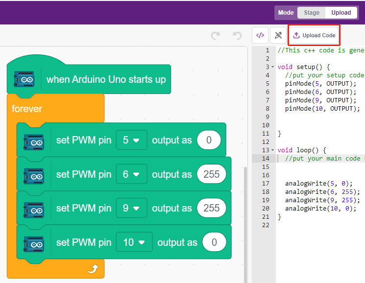

Basandosi sul cablaggio sopra descritto, sappiamo che i pin 5 e 6 sono utilizzati per controllare la rotazione del motore destro e i pin 9 e 10 per la rotazione del motore sinistro. Ora scriviamo uno script per far avanzare l’auto.
Dopo aver selezionato la scheda Arduino Uno, passa a Modalità Upload e scrivi lo script seguendo il diagramma qui sotto.
../../_images/1_test1.png
Fai clic sul pulsante Carica Codice per caricare il codice sulla scheda R3. Una volta fatto, vedrai i due motori dell’auto avanzare (se metti l’auto a terra, si muoverà in linea retta, ma potrebbe andare in curva a causa della differenza di velocità tra i due motori).

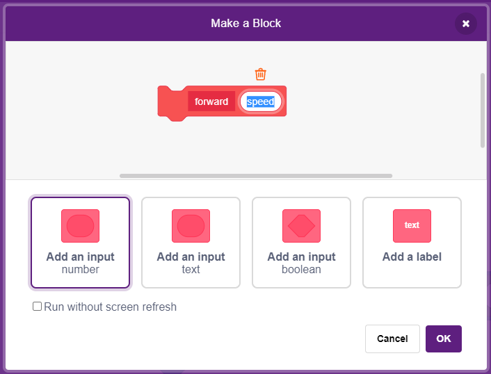

2. Creare un blocco
Per rendere lo script più pulito e facile da usare, inseriamo tutti i blocchi che controllano il movimento in avanti in un unico blocco, e quando lo usiamo, basta richiamare direttamente questo blocco.
Clicca su Crea un Blocco nella palette I Miei Blocchi.
../../_images/1_test31.png
Inserisci il nome del blocco - avanti e seleziona Aggiungi un input, impostando il nome dell’input su velocità.

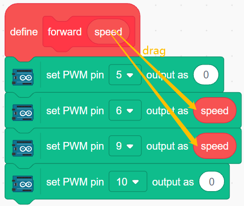

Trascina i blocchi che controllano l’avanzamento dell’auto in avanti, nota che devi aggiungere il parametro - velocità ai pin 6 e 9.

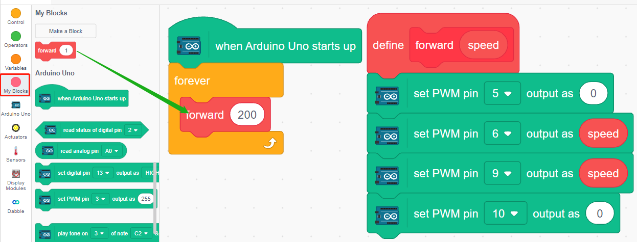

Richiama il blocco creato nel blocco [Avanti] - avanti. In modalità Carica, il blocco [Quando Arduino Uno si avvia] deve essere aggiunto all’inizio.
  • Il range di velocità di rotazione del motore è 100 ~ 255.

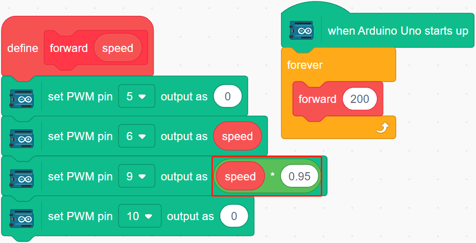

3. Regolazione della velocità dei motori
Poiché potrebbe esserci una leggera differenza nella velocità dei 2 motori, che porta l’auto a non muoversi in linea retta, possiamo assegnare velocità diverse ai motori sinistro e destro per mantenere l’auto il più possibile in linea retta.
Dato che la mia auto tende a spostarsi lentamente verso destra, qui riduco la velocità del motore sinistro.
