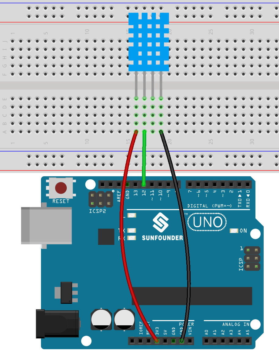

Costruire il Circuito
Il sensore digitale di temperatura e umidità DHT11 è un sensore composito che contiene un’uscita digitale calibrata del segnale di temperatura e umidità.
Ora costruisci il circuito secondo il diagramma seguente.

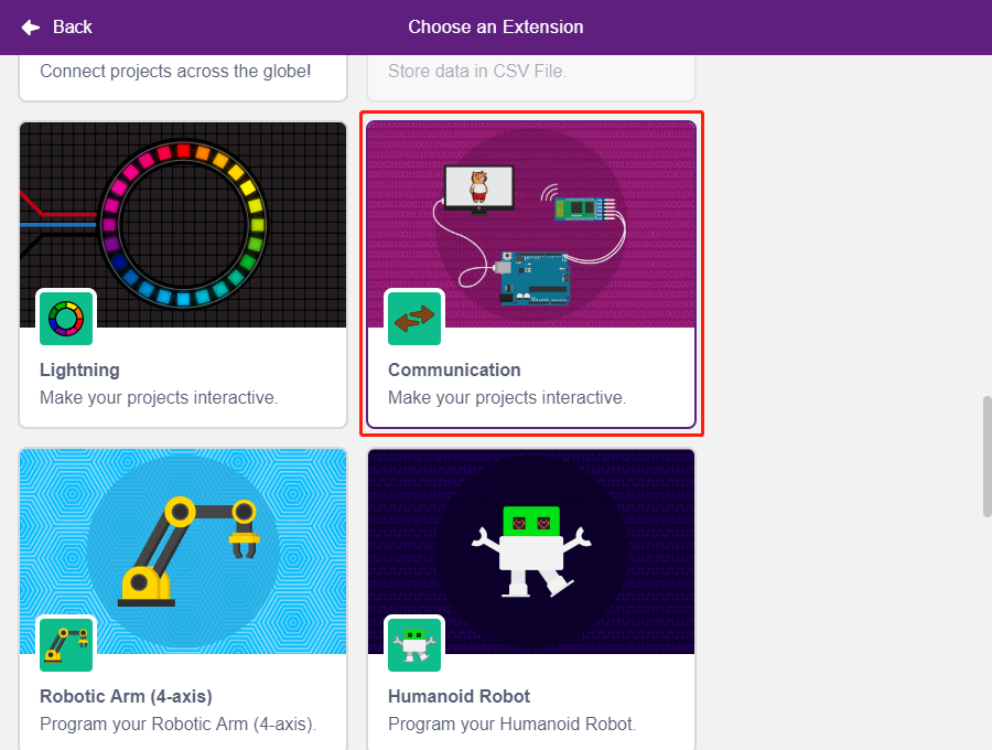

Passa alla modalità Upload, clicca sul pulsante Aggiungi Estensione nell’angolo in basso a sinistra, poi seleziona Comunicazione per aggiungerla, e apparirà alla fine dell’area della palette.

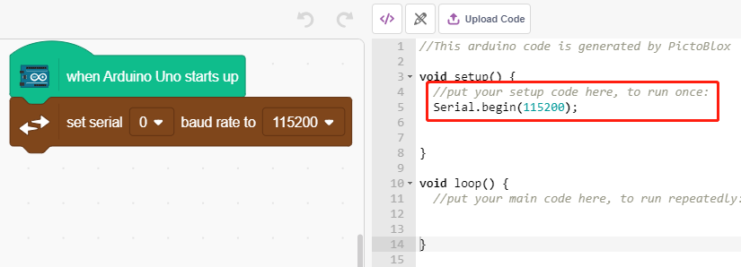

2. Inizializzare l’Arduino Uno e il Monitor Seriale
In modalità Upload, avvia Arduino Uno e poi imposta la velocità della porta seriale.
  • [quando Arduino si avvia]: In modalità Upload, avvia Arduino Uno.
  • [imposta velocità baud seriale a]: Dal palette Comunicazione, usato per impostare la velocità della porta seriale 0, il default è 115200. Se stai utilizzando Mega2560, puoi scegliere di impostare la velocità della porta seriale da 0 a 3.

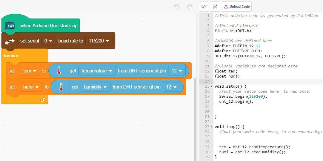

3. Leggere temperatura e umidità
Crea 2 variabili tem e humi per memorizzare rispettivamente temperatura e umidità, il codice apparirà sul lato destro mentre trascini e rilasci il blocco.

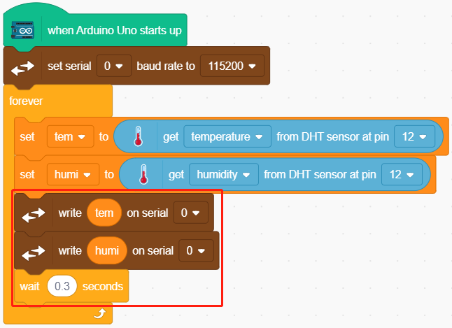

4. Stampare i valori nel Monitor Seriale
Scrivi la temperatura e l’umidità lette nel Monitor Seriale. Per evitare trasferimenti troppo veloci che potrebbero bloccare PictoBlox, utilizza il blocco [aspetta secondi] per aggiungere un intervallo di tempo prima della prossima stampa.
