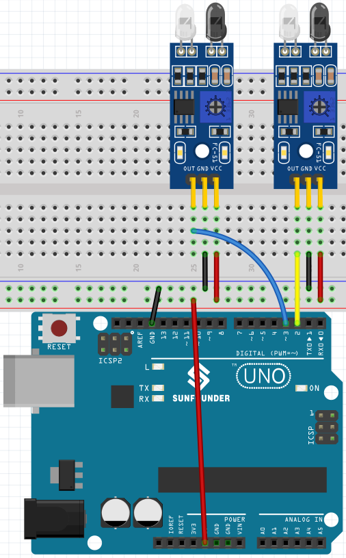

Costruire il Circuito
Il modulo di evitamento ostacoli è un sensore di prossimità a infrarossi regolabile in distanza il cui output è normalmente alto e diventa basso quando viene rilevato un ostacolo.
Ora costruisci il circuito secondo lo schema seguente.

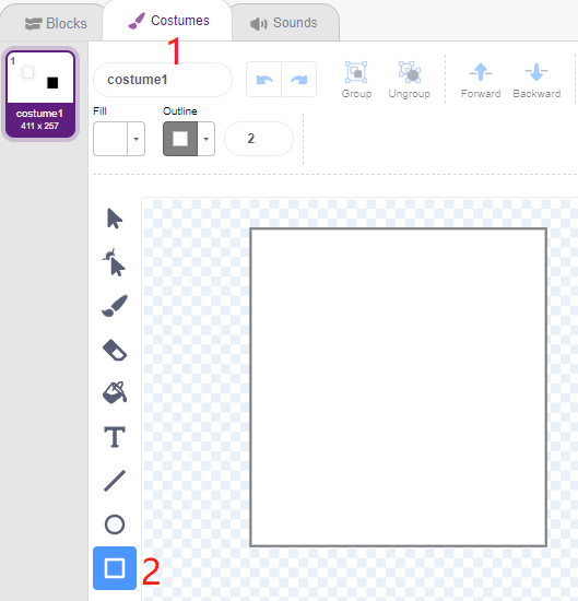

1. Disegnare uno sprite Piastrella.
Elimina lo sprite predefinito, posiziona il mouse sull’icona Aggiungi uno sprite, seleziona Disegna e apparirà uno sprite vuoto da nominare Piastrella.
../_images/21_tile1.png

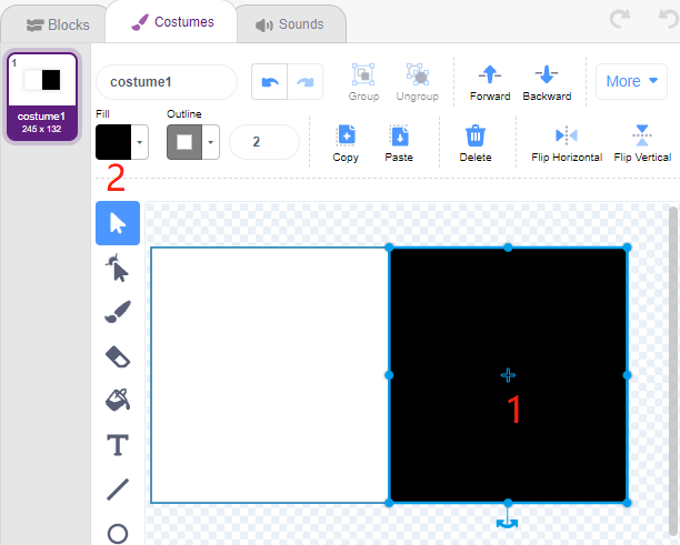

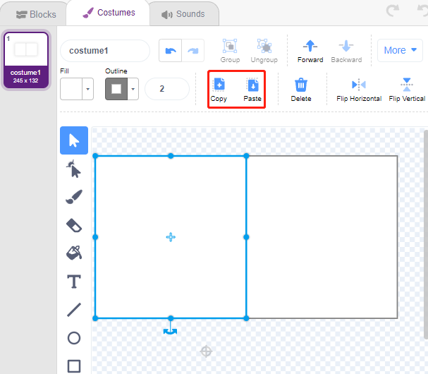

Vai alla pagina Costumi e usa lo strumento Rettangolo per disegnare un rettangolo.
../_images/21_tile2.png
Seleziona il rettangolo e clicca su Copia -> Incolla per creare un rettangolo identico, poi allinea i due rettangoli.
../_images/21_tile01.png

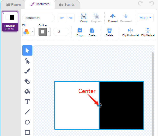

Seleziona uno dei rettangoli e riempilo di nero.
../_images/21_tile02.png

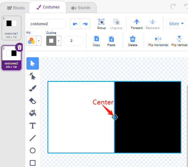

Ora seleziona entrambi i rettangoli e spostali in modo che il loro punto centrale corrisponda al centro della tela.
../_images/21_tile0.png
Duplica il costume1 alternando i colori di riempimento dei due rettangoli. Ad esempio, nel costume1 il rettangolo a sinistra è bianco e quello a destra è nero, mentre nel costume2 il colore è invertito.

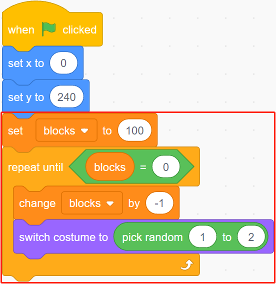

Ora torna alla pagina Blocchi e imposta la posizione iniziale dello sprite Piastrella in modo che sia in cima allo stage.
../_images/21_tile4.png
Crea una variabile blocchi e assegnale un valore iniziale per determinare quante volte lo sprite Piastrella apparirà. Usa il blocco [ripeti fino a] per fare in modo che la variabile blocchi diminuisca gradualmente fino a 0. Durante questo tempo, lo sprite Piastrella cambierà costume casualmente.
Dopo aver cliccato sulla bandiera verde, vedrai lo sprite Piastrella cambiare costume rapidamente sul palco.
../_images/21_tile5.png

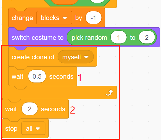

Crea cloni dello sprite Piastrella mentre la variabile blocchi diminuisce, e ferma lo script quando blocchi è 0. Usa due blocchi [attendi () secondi]: il primo per limitare l’intervallo tra i cloni della Piastrella e il secondo per fare in modo che la variabile blocchi scenda a 0 senza fermare immediatamente il programma, dando all’ultimo sprite piastrella abbastanza tempo per muoversi.
../_images/21_tile6.png

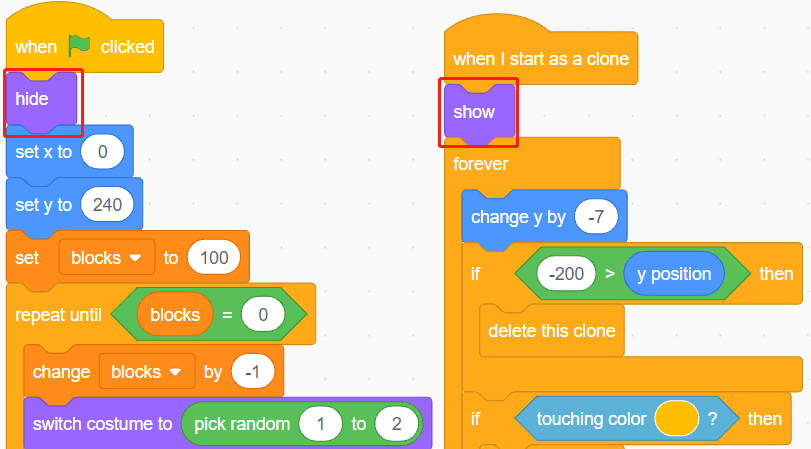

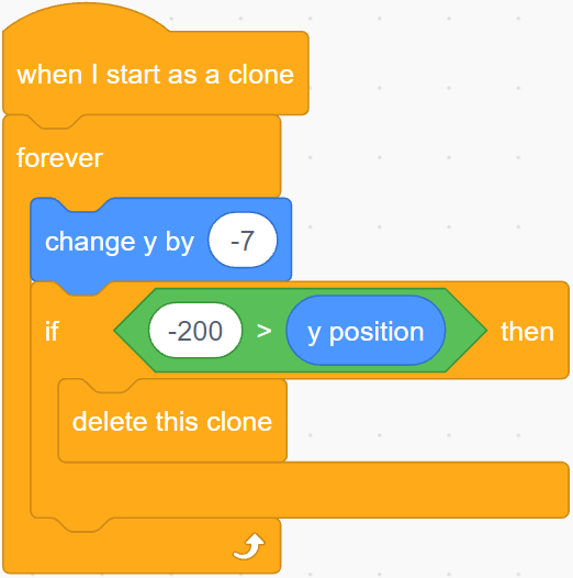

Ora fai in modo che il clone dello sprite Piastrella si muova lentamente verso il basso e lo elimini quando raggiunge il fondo dello stage. La variazione della coordinata y influisce sulla velocità di discesa: maggiore è il valore, più veloce è la discesa.
../_images/21_tile7.png
Nascondi il corpo e mostra il clone.
../_images/21_tile8.png

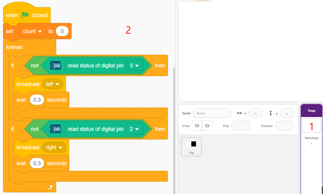

3. Leggere i valori dei 2 moduli IR
Nel fondale, leggi i valori dei 2 moduli IR e fai compiere le azioni corrispondenti.
  • Se il modulo di evitamento ostacoli IR sinistro rileva la tua mano, trasmetti un messaggio - sinistra.
  • Se il modulo di evitamento ostacoli IR destro rileva la tua mano, trasmetti un messaggio - destra.
../_images/21_tile9.png

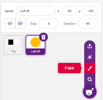

4. Sprite IR Sinistro
Posiziona di nuovo il mouse sull’icona Aggiungi sprite e seleziona Disegna per creare un nuovo sprite chiamato IR Sinistro.
../_images/21_tile10.png

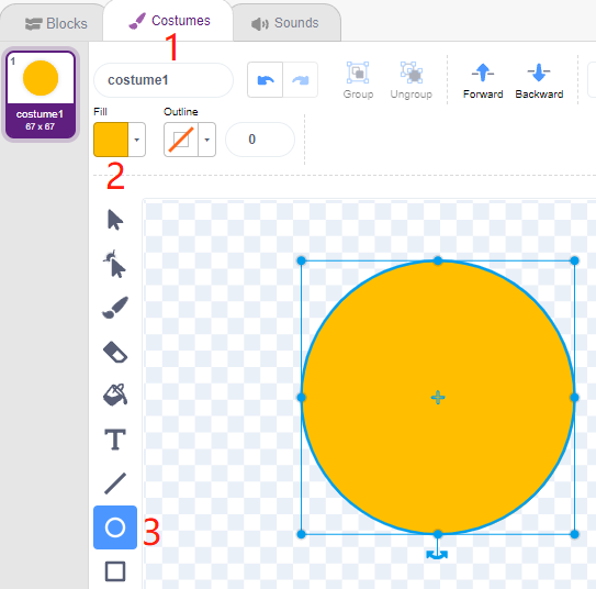

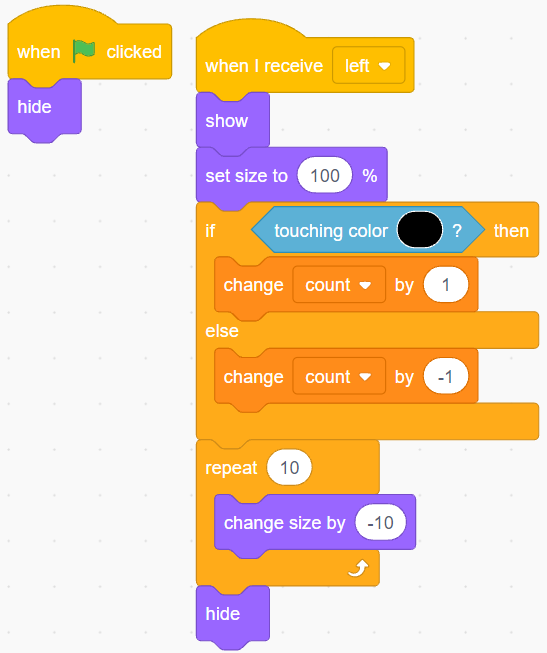

Vai alla pagina Costumi dello sprite IR Sinistro, seleziona un colore di riempimento (qualsiasi colore tranne bianco e nero) e disegna un cerchio.
../_images/21_tile11.png

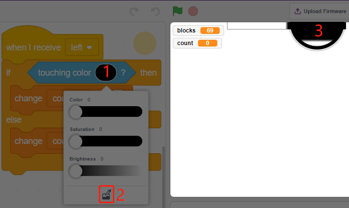

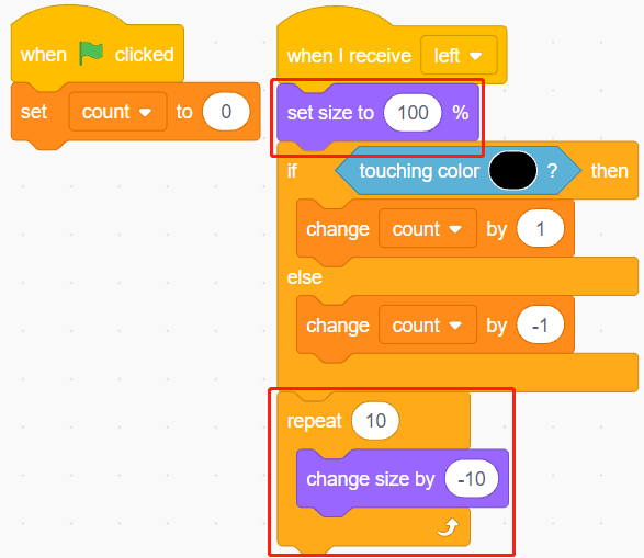

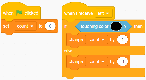

Ora inizia a programmare lo sprite IR Sinistro. Quando il messaggio sinistra viene ricevuto (il modulo ricevente IR sinistro rileva un ostacolo), verifica se la piastrella nera dello sprite Piastrella è toccata e, se lo è, fai aggiungere 1 alla variabile conteggio, altrimenti sottrai 1.
../_images/21_tile12.png
Devi fare apparire lo sprite Piastrella sul palco e poi assorbire il colore del blocco nero nello sprite Piastrella.
../_images/21_tile13.png
Ora applichiamo l’effetto sensoriale (ingrandimento e riduzione) per IR Sinistro.
../_images/21_tile14.png
Fai nascondere lo sprite IR Sinistro quando viene cliccata la bandiera verde, fallo apparire quando viene ricevuto il messaggio sinistra e infine nascondilo di nuovo.
../_images/21_tile15.png

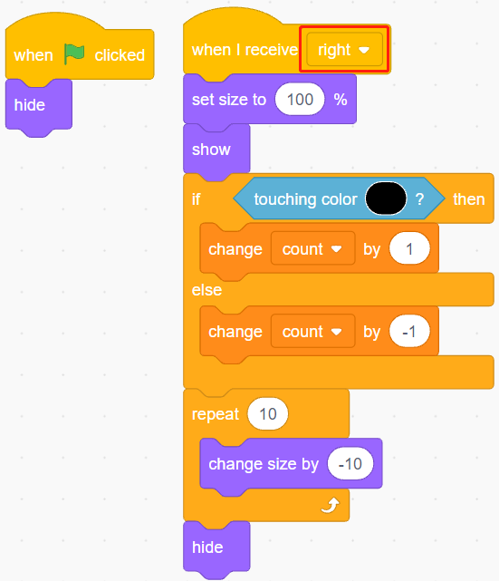

5. Sprite IR Destro
Copia lo sprite IR Sinistro e rinominalo in IR Destro.
../_images/21_tile16.png
Poi cambia il messaggio ricevuto in destra.
../_images/21_tile17.png
