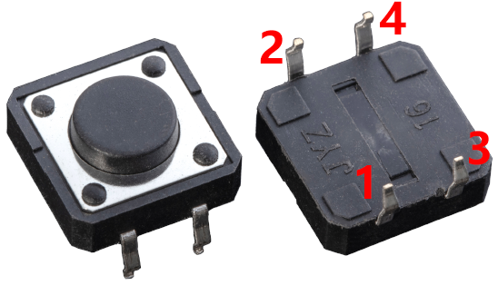

I pulsanti sono componenti comuni utilizzati per controllare dispositivi elettronici. Di solito vengono utilizzati come interruttori per collegare o interrompere circuiti. Sebbene i pulsanti possano avere varie dimensioni e forme, quello utilizzato qui è un mini-pulsante da 6 mm, come mostrato nelle immagini seguenti. Il pin 1 è collegato al pin 2 e il pin 3 al pin 4. Quindi è sufficiente collegare uno dei pin 1 e 2 al pin 3 o al pin 4.

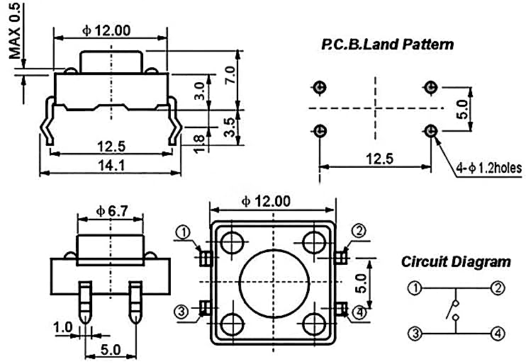

Di seguito è riportata la struttura interna di un pulsante. Il simbolo in basso a destra è solitamente utilizzato per rappresentare un pulsante nei circuiti.
Poiché il pin 1 è collegato al pin 2 e il pin 3 al pin 4, quando il pulsante viene premuto, i 4 pin sono collegati, chiudendo così il circuito.
