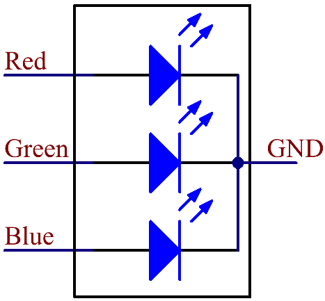

I LED RGB possono essere classificati in anodo comune e catodo comune. In questo kit, viene utilizzato il secondo. Il catodo comune, o CC, significa collegare i catodi dei tre LED. Dopo averlo connesso al GND e inserito i tre pin, il LED emetterà il colore corrispondente.
Il suo simbolo circuitale è mostrato nella figura.
../_images/rgb_symbol.png

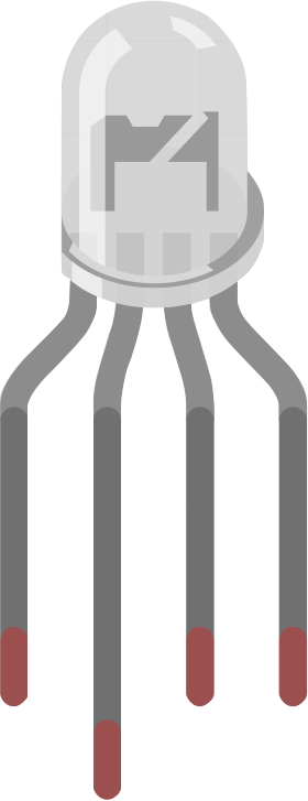

Un LED RGB ha 4 pin: il più lungo è GND; gli altri sono Rosso, Verde e Blu. Tocca il suo involucro di plastica e troverai un taglio. Il pin più vicino al taglio è il primo pin, contrassegnato come Rosso, poi GND, Verde e Blu a seguire.
../_images/rgb_pin.jpg
