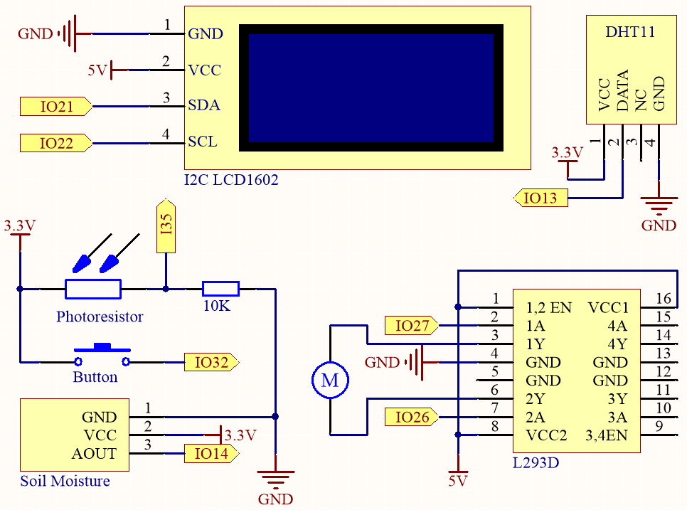

Schema
../../_images/circuit_6.8_plant_monitor_l293d.png
Il sistema utilizza un sensore DHT11 per misurare i livelli di temperatura e umidità dell’ambiente circostante. Nel frattempo, un modulo per l’umidità del suolo viene utilizzato per misurare il livello di umidità del suolo e una fotoresistenza viene utilizzata per misurare il livello di luce. Le letture di questi sensori vengono visualizzate su uno schermo LCD, e una pompa d’acqua può essere controllata tramite un pulsante per irrigare la pianta quando necessario.
IO32 ha una resistenza pull-down interna di 1K, e per impostazione predefinita, si trova a un livello logico basso. Quando il pulsante viene premuto, stabilisce una connessione a VCC (alta tensione), risultando in un livello logico alto su IO32.

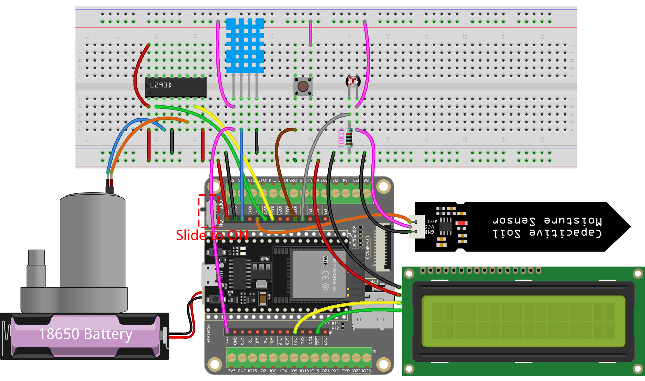

Cablatura
Si consiglia di inserire il Power Pack e poi far scorrere l’interruttore sulla scheda di espansione nella posizione ON per attivare l’alimentazione elettrica.
