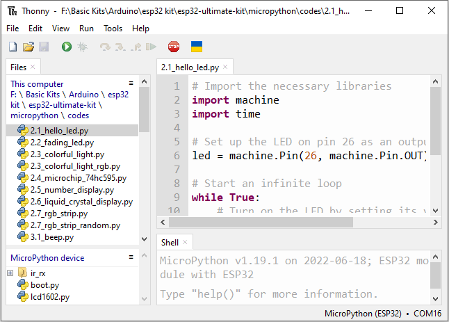

  1. Apri il codice.
    Ad esempio, 1.1_hello_led.py.
    Se fai doppio clic su di esso, si aprirà una nuova finestra sulla destra. Puoi aprire più di un codice contemporaneamente.

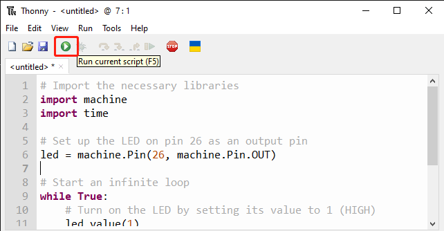

  4. Esegui il codice
    Per eseguire lo script, fai clic sul pulsante Esegui script corrente o premi F5.
    ../../_images/quick_guide2.png

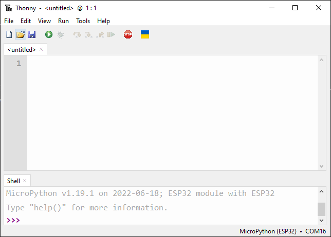

    Se il codice contiene informazioni da stampare, appariranno nella Shell; altrimenti, verranno visualizzate solo le seguenti informazioni.
    Fai clic su Visualizza -> Modifica per aprire la finestra Shell se non appare in Thonny.
    MicroPython v1.19.1 on 2022-06-18; modulo ESP32 con ESP32
    Digita "help()" per maggiori informazioni.
    >>> %Run -c $EDITOR_CONTENT
    • La prima riga mostra la versione di MicroPython, la data e le informazioni sul tuo dispositivo.
    • La seconda riga ti invita a digitare «help()» per ottenere assistenza.
    • La terza riga è un comando di Thonny che dice all’interprete MicroPython sul tuo Pico W di eseguire il contenuto dell’area script - «EDITOR_CONTENT».
    • Se c’è un messaggio dopo la terza riga, è solitamente un messaggio che hai detto a MicroPython di stampare o un messaggio di errore per il codice.

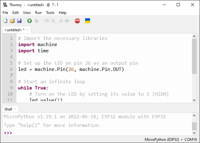

  1. Crea un nuovo file
    Apri Thonny IDE, fai clic sul pulsante Nuovo per creare un nuovo file vuoto.
    ../../_images/quick_guide7.png
  2. Copia il codice
    Copia il codice dal progetto in Thonny IDE.
    ../../_images/quick_guide8.png

  5. Esegui il codice
    Devi fare clic su Esegui script corrente o semplicemente premere F5 per eseguirlo.
    ../../_images/quick_guide9.png

  8. Apri il file
    Ecco due modi per aprire un file di codice salvato.
    • Il primo metodo è fare clic sull’icona di apertura sulla barra degli strumenti di Thonny, proprio come quando salvi un programma, ti verrà chiesto se desideri aprirlo da questo computer o dispositivo MicroPython, ad esempio, fai clic su dispositivo MicroPython e vedrai un elenco di tutti i programmi che hai salvato sull’ESP32.
    • Il secondo è aprire direttamente l’anteprima del file facendo clic su Visualizza -> File -> e poi facendo doppio clic sul file .py corrispondente per aprirlo.
