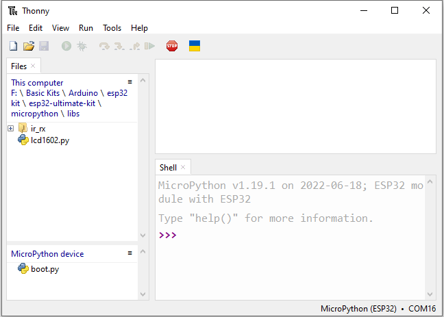

  5. Cambia il percorso nella cartella in cui hai scaricato in precedenza il code package, quindi vai alla cartella esp32-starter-kit-main\micropython\libs.
    ../../_images/th_path.png

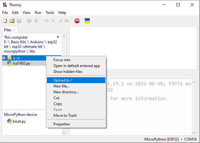

  6. Seleziona tutti i file o cartelle nella cartella libs/, fai clic destro e seleziona Carica su, ci vorrà un po” di tempo per caricarli.
    ../../_images/th_upload.png

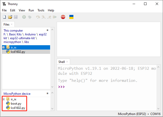

  7. Ora vedrai i file che hai appena caricato all’interno della tua unità MicroPython device.
    ../../_images/th_done.png
