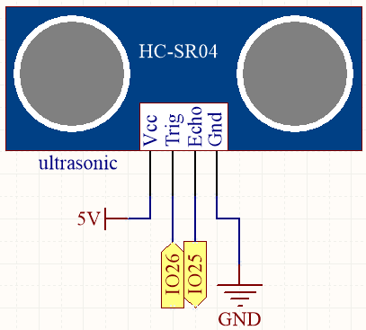

Schema
../../_images/circuit_5.12_ultrasonic.png
L’ESP32 invia un set di segnali a onda quadra al pin Trig del sensore ultrasonico ogni 10 secondi. Questo provoca l’emissione di un segnale ultrasonico a 40kHz. Se c’è un ostacolo davanti, le onde ultrasoniche verranno riflesse indietro.
Registrando il tempo che intercorre tra l’invio e la ricezione del segnale, dividendo per 2 e moltiplicando per la velocità della luce, è possibile determinare la distanza dall’ostacolo.

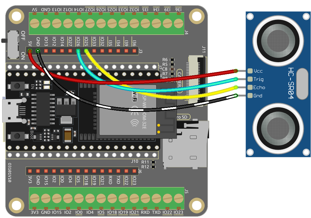

Cablaggio
../../_images/5.12_ultrasonic_bb.png
