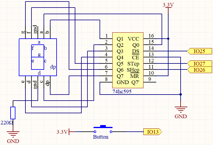

Schema Elettrico
../../_images/circuit_6.6_electronic_dice.png
Questo progetto si basa sul progetto 2.5 Display Numerico, aggiungendo un pulsante per controllare la cifra visualizzata sul display a sette segmenti.
Il pulsante è collegato direttamente a IO13 senza un resistore di pull-up o pull-down esterno perché IO13 ha un resistore di pull-up interno di 47K, eliminando la necessità di un resistore esterno aggiuntivo.
