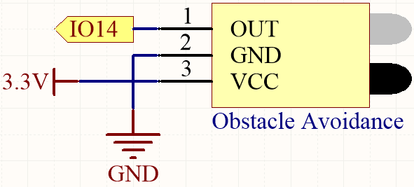

Schema Elettrico
../../_images/circuit_5.3_avoid.png
Quando il modulo di evitamento degli ostacoli non rileva alcun ostacolo, IO14 restituisce un livello alto. Tuttavia, quando rileva un ostacolo, restituisce un livello basso. Puoi regolare il potenziometro blu per modificare la distanza di rilevamento di questo modulo.
