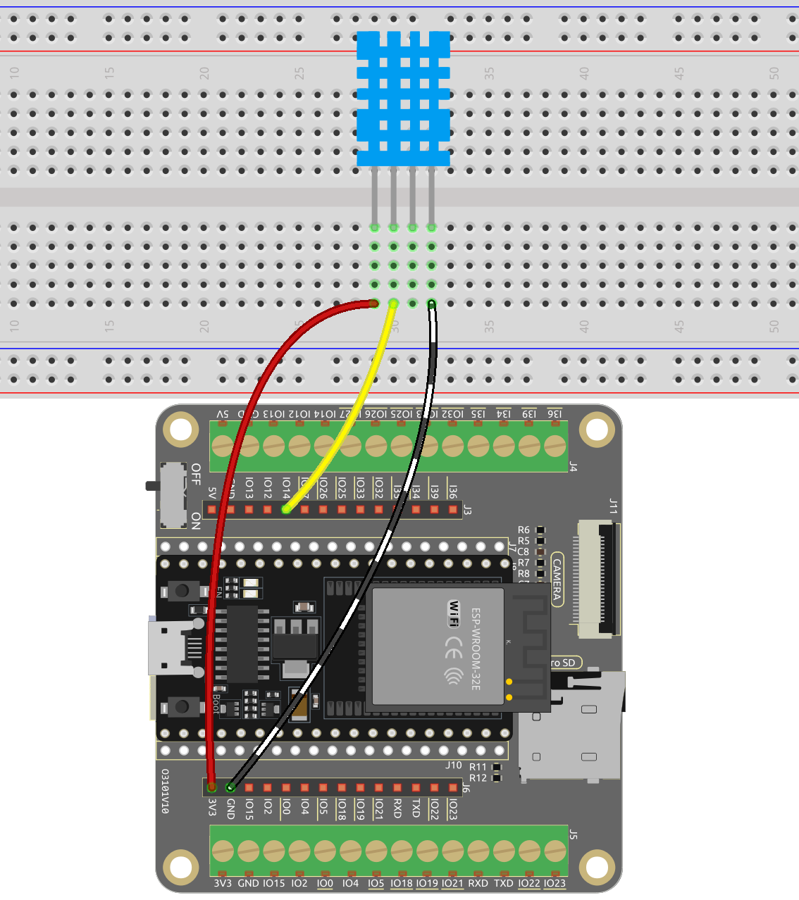

Schema Elettrico
../../_images/circuit_5.13_dht11.png
Cablaggio
../../_images/5.13_dht11_bb.png
Codice
  • Apri il file 5.13_dht11.py situato nel percorso esp32-starter-kit-main\micropython\codes, oppure copia e incolla il codice in Thonny. Poi, clicca su «Esegui Script Corrente» o premi F5 per eseguirlo.
  • Assicurati di selezionare l’interprete «MicroPython (ESP32).COMxx» nell’angolo in basso a destra.
import dht
import machine
# Inizializza il sensore DHT11 e collegalo al pin 14
sensor = dht.DHT11(machine.Pin(14))
# Ciclo infinito per misurare continuamente temperatura e umidità
        # Misura la temperatura e l'umidità
        sensor.measure()
        # Ottieni i valori di temperatura e umidità
        temp = sensor.temperature()
        humi = sensor.humidity()
        # Stampa la temperatura e l'umidità
        print("Temperature: {}, Humidity: {}".format(temp, humi))
        # Attendi 1 secondo tra una misurazione e l'altra
        time.sleep(1)
    except Exception as e:
        print("Error: ", e)
        time.sleep(1)
Quando il codice è in esecuzione, vedrai che la Shell stampa continuamente la temperatura e l’umidità, e man mano che il programma continua a funzionare, questi due valori diventeranno sempre più precisi.

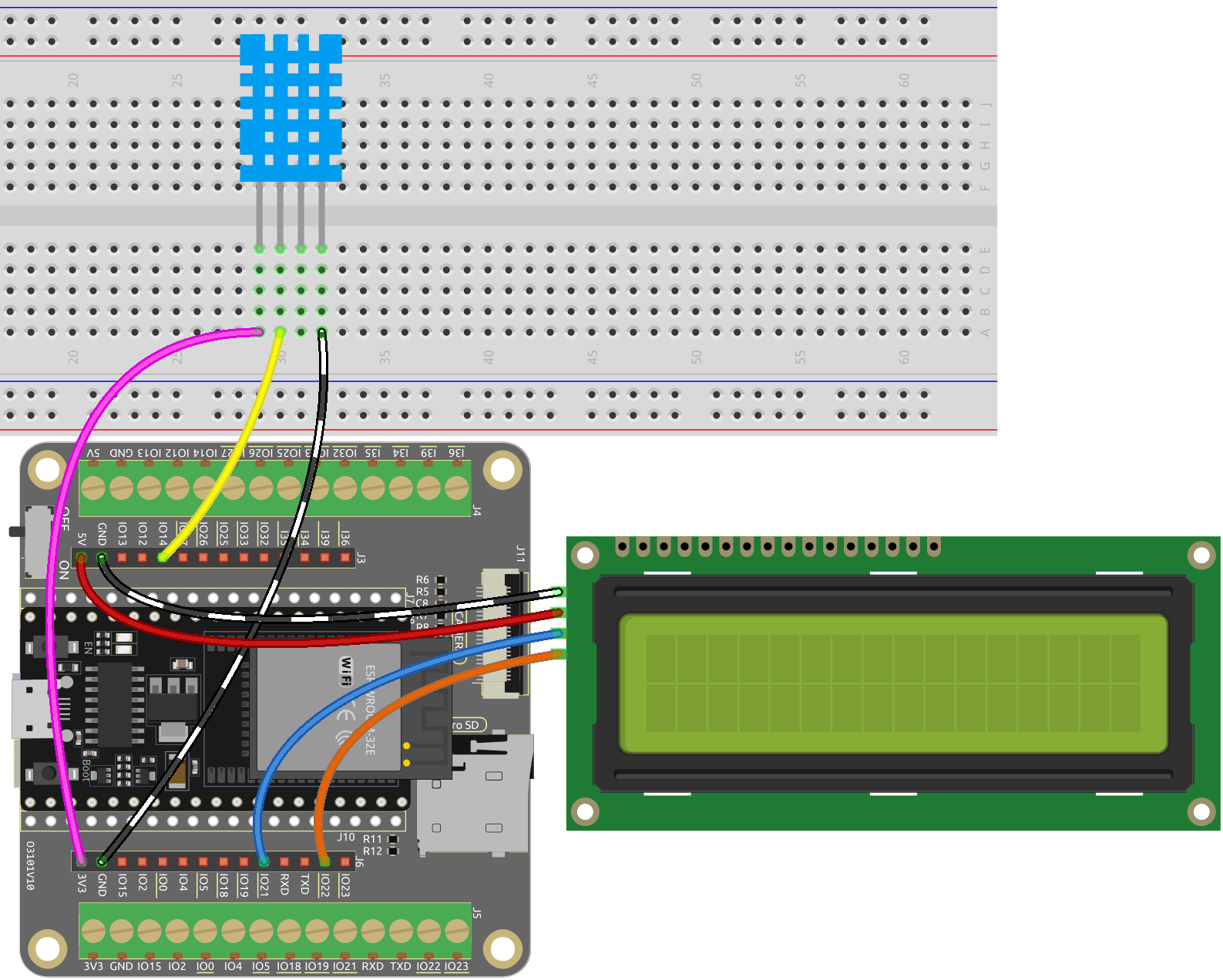

Approfondisci
Puoi anche visualizzare la temperatura e l’umidità sul display LCD1602 I2C.
../../_images/5.13_dht11_lcd_bb.png
  • Apri il file 5.13_dht11_lcd.py situato nel percorso esp32-starter-kit-main\micropython\codes, oppure copia e incolla il codice in Thonny. Poi, clicca su «Esegui Script Corrente» o premi F5 per eseguirlo.
  • Qui devi utilizzare la libreria chiamata lcd1602.py, verifica se è stata caricata su ESP32, per un tutorial dettagliato fai riferimento a 1.4 Carica le Librerie (Importante).
import dht
import machine
from lcd1602 import LCD
# Inizializza il display LCD1602
lcd = LCD()
# Ciclo per misurare temperatura e umidità
        sensor.measure()
        # Cancella il display LCD
        lcd.clear()
        # Visualizza la temperatura e l'umidità sullo schermo LCD1602
        lcd.write(0, 0, "Temp: {}\xDFC".format(temp))
        lcd.write(0, 1, "Humi: {}%".format(humi))
        # Attendi 2 secondi prima di misurare nuovamente
        time.sleep(2)
        print("Error: ", e)
        time.sleep(2)
