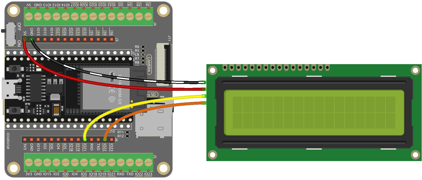

Schema
../../_images/circuit_2.6_lcd.png
Collegamenti
../../_images/2.6_i2clcd1602_bb.png

Dopo l’esecuzione dello script, vedrai apparire due righe di testo sullo schermo LCD a turno e poi scomparire.
Se il codice e i collegamenti sono corretti ma l’LCD non riesce ancora a visualizzare alcun contenuto, puoi regolare il potenziometro sul retro per aumentare il contrasto.
