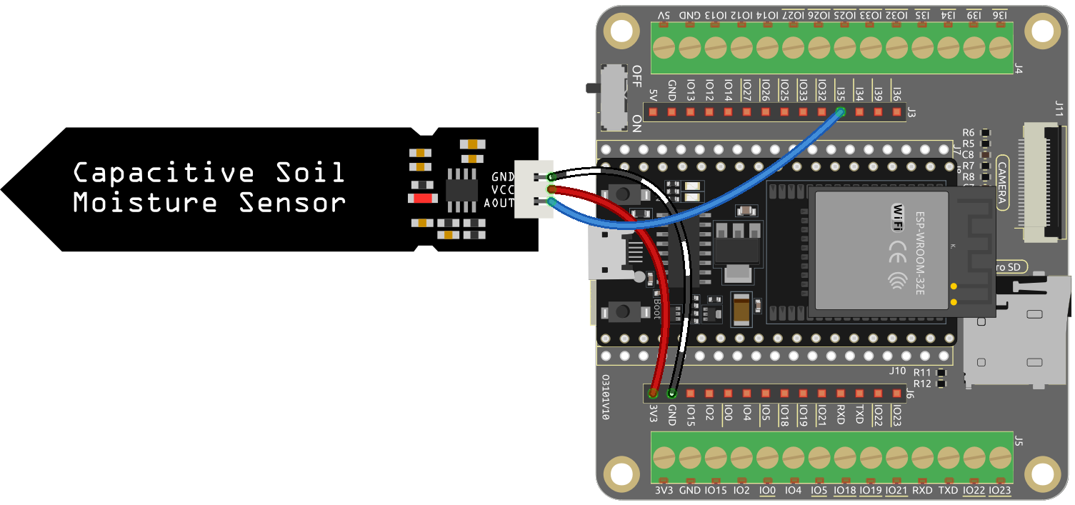

Schema
../../_images/circuit_5.9_soil_moisture.png
Inserendo il modulo nel terreno e annaffiandolo, il valore letto su I35 diminuirà.
Collegamenti
../../_images/5.9_moisture_bb.png

Quando il programma viene eseguito, vedrai il valore dell’umidità del suolo nella Shell.
Inserendo il modulo nel terreno e annaffiandolo, il valore del sensore di umidità del suolo diminuirà.
