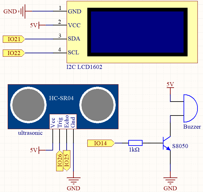

Schema
../../_images/circuit_6.4_reversing_aid.png
Il sensore ultrasonico nel progetto emette onde sonore ad alta frequenza e misura il tempo impiegato dalle onde per rimbalzare dopo aver colpito un oggetto. Analizzando questi dati, è possibile calcolare la distanza tra il sensore e l’oggetto. Per fornire un avviso quando l’oggetto è troppo vicino, viene utilizzato un cicalino per produrre un segnale acustico. Inoltre, la distanza misurata viene visualizzata su uno schermo LCD per una facile visualizzazione.

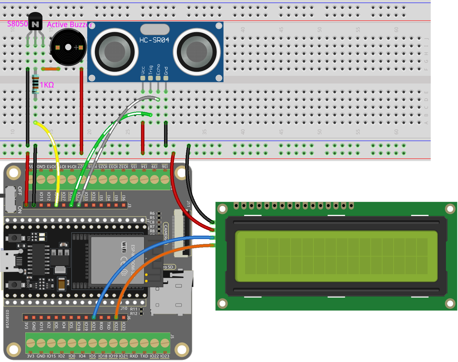

Cablatura
../../_images/6.4_aid_ultrasonic_bb.png
  • Apri il file 6.4_reversing_aid.py situato nel percorso esp32-starter-kit-main\micropython\codes, oppure copia e incolla il codice in Thonny. Successivamente, fai clic su «Esegui lo script corrente» o premi F5 per eseguirlo.
  • Assicurati di selezionare l’interprete «MicroPython (ESP32).COMxx» nell’angolo in basso a destra.

  • Quando lo script è in esecuzione, il modulo ultrasonico rileverà continuamente la distanza degli ostacoli davanti a esso e visualizzerà la distanza sul Shell e sull’I2C LCD1602.
  • Man mano che l’ostacolo si avvicina, la frequenza dei beep del cicalino diventerà più rapida.
  • La funzione ultrasonic_thread() viene eseguita in un thread separato in modo da poter aggiornare continuamente la misurazione della distanza senza bloccare il ciclo principale.
Se il codice e il cablaggio sono corretti, ma l’LCD non riesce a visualizzare alcun contenuto, puoi regolare il potenziometro sul retro per aumentare il contrasto.
