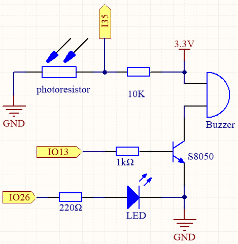

Schema
../../_images/circuit_6.3_light_theremin.png
Prima di iniziare il progetto, calibra il range di intensità della luce muovendo la mano sopra il fotoresistore. Il LED collegato a IO26 viene utilizzato come indicatore durante il processo di calibrazione. Quando il LED si accende, significa che la calibrazione è iniziata, e quando si spegne, indica la fine della calibrazione.
Mentre muovi la mano sopra il fotoresistore, il valore del fotoresistore cambierà di conseguenza. Utilizza questo cambiamento per controllare il buzzer e suonare diverse note musicali. Ogni variazione del valore del fotoresistore può essere mappata su una specifica nota musicale, permettendo al buzzer di produrre una melodia mentre muovi la mano sopra il fotoresistore.

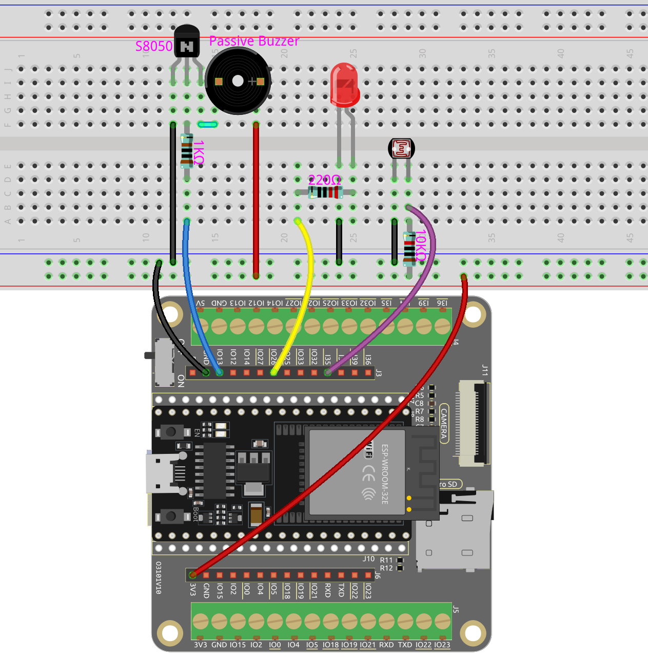

Collegamenti
../../_images/6.3_theremin_bb.png
