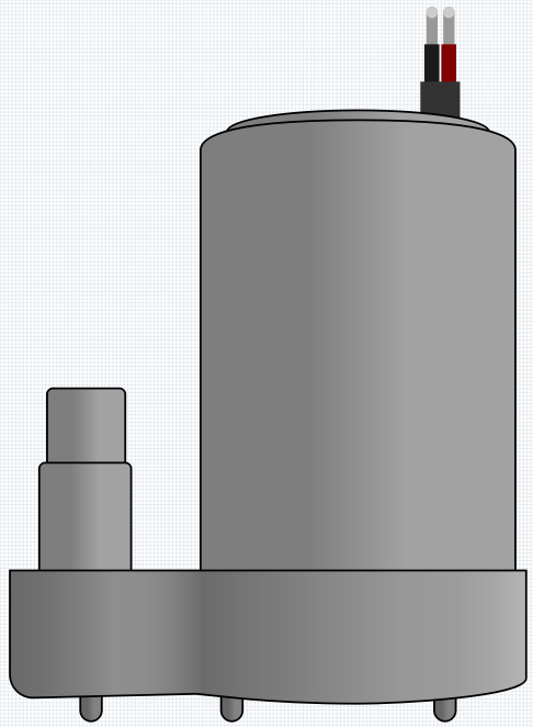

Pompa Centrifuga¶
La pompa centrifuga converte l’energia cinetica rotazionale in energia idrodinamica per trasportare fluidi. L’energia rotazionale proviene dal motore elettrico. Il fluido entra nella girante della pompa lungo o vicino all’albero rotante, viene accelerato dalla girante, fluisce radialmente verso l’esterno nel diffusore o nella camera a voluta e quindi ne esce.
Gli usi comuni delle pompe centrifughe includono il pompaggio di acqua, acque reflue, agricolo, petrolifero e petrolchimico.
- Caratteristiche
Campo di tensione: DC 3 ~ 4,5V
Corrente operativa: 120 ~ 180mA
Potenza: 0,36 ~ 0,91W
Altezza massima dell’acqua: 0,35 ~ 0,55M
Portata massima: 80 ~ 100 L/H
Durata operativa continua: 100 ore
Grado di impermeabilità: IP68
Modalità di azionamento: DC, guida magnetica
Materiale: Plastica ingegneristica
Diametro esterno dell’uscita: 7,8 mm
Diametro interno dell’uscita: 6,5 mm
È una pompa sommergibile e deve essere utilizzata come tale. Tende a riscaldarsi troppo, con il rischio di surriscaldamento se accesa fuori dall’acqua.
