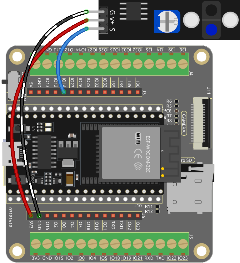

Schema
../../_images/circuit_5.4_line.png
Quando il modulo di tracciamento delle linee rileva una linea nera, IO14 restituisce un livello alto. D’altra parte, quando rileva una linea bianca, IO14 restituisce un livello basso. Puoi regolare il potenziometro blu per modificare la sensibilità della rilevazione di questo modulo.
Collegamenti
../../_images/5.4_line_bb.png

  • Apri il file 5.4_detect_the_line.py situato nel percorso esp32-starter-kit-main\micropython\codes, oppure copia e incolla il codice in Thonny. Poi clicca su «Run Current Script» o premi F5 per eseguirlo.
  • Assicurati di selezionare l’interprete «MicroPython (ESP32).COMxx» nell’angolo in basso a destra.
import machine
# Crea un oggetto pin chiamato line, imposta il pin numero 14 come input
line = machine.Pin(14, machine.Pin.IN)
    # Controlla se il valore è 1 (nero)
    if line.value() == 1:
        # Stampa "nero"
        print("black")
        time.sleep(0.5)
    # Se il valore non è 1 (è 0, il che significa bianco)
    else :
        # Stampa "bianco"
        print("white")
        time.sleep(0.5)
Quando il modulo di tracciamento delle linee rileva una linea nera, appare «nero» nella Shell; altrimenti, viene visualizzato «bianco».
