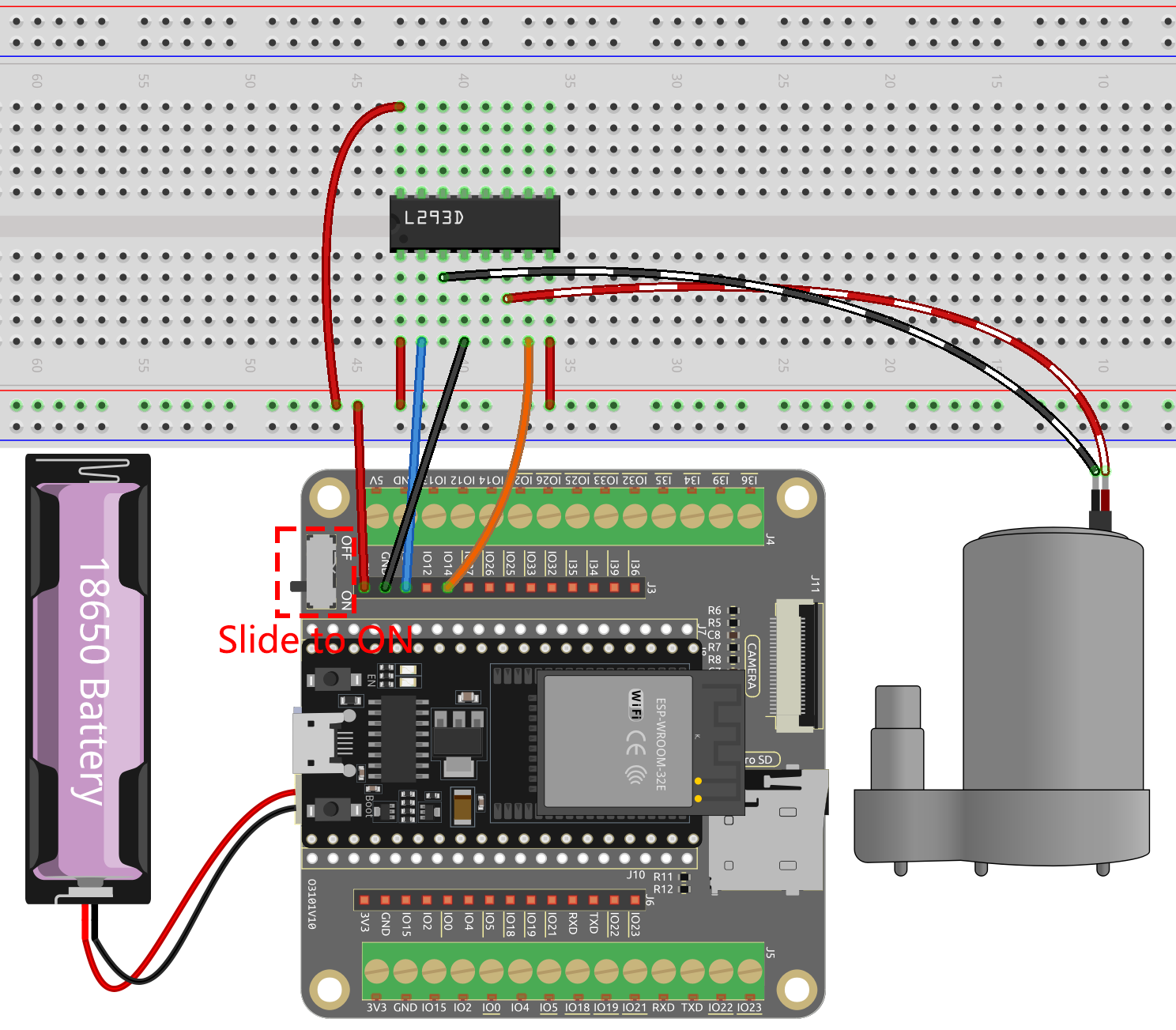

In questo interessante progetto, ci addentreremo nel controllo di una pompa d’acqua utilizzando il L293D.
Nel campo del controllo delle pompe d’acqua, le cose sono un po” più semplici rispetto al controllo di altri motori. La bellezza di questo progetto risiede nella sua semplicità: non c’è bisogno di preoccuparsi della direzione di rotazione. Il nostro obiettivo principale è attivare con successo la pompa d’acqua e mantenerla in funzione.

È consigliabile inserire il Power Pack e poi spostare l’interruttore sulla scheda di espansione in posizione ON per attivare l’alimentazione elettrica.
../../_images/4.2_pump_l293d_bb.png

Durante l’esecuzione dello script, vedrai la pompa in funzione con l’acqua che esce dal tubo, quindi si fermerà per 2 secondi prima di iniziare a funzionare nuovamente.
