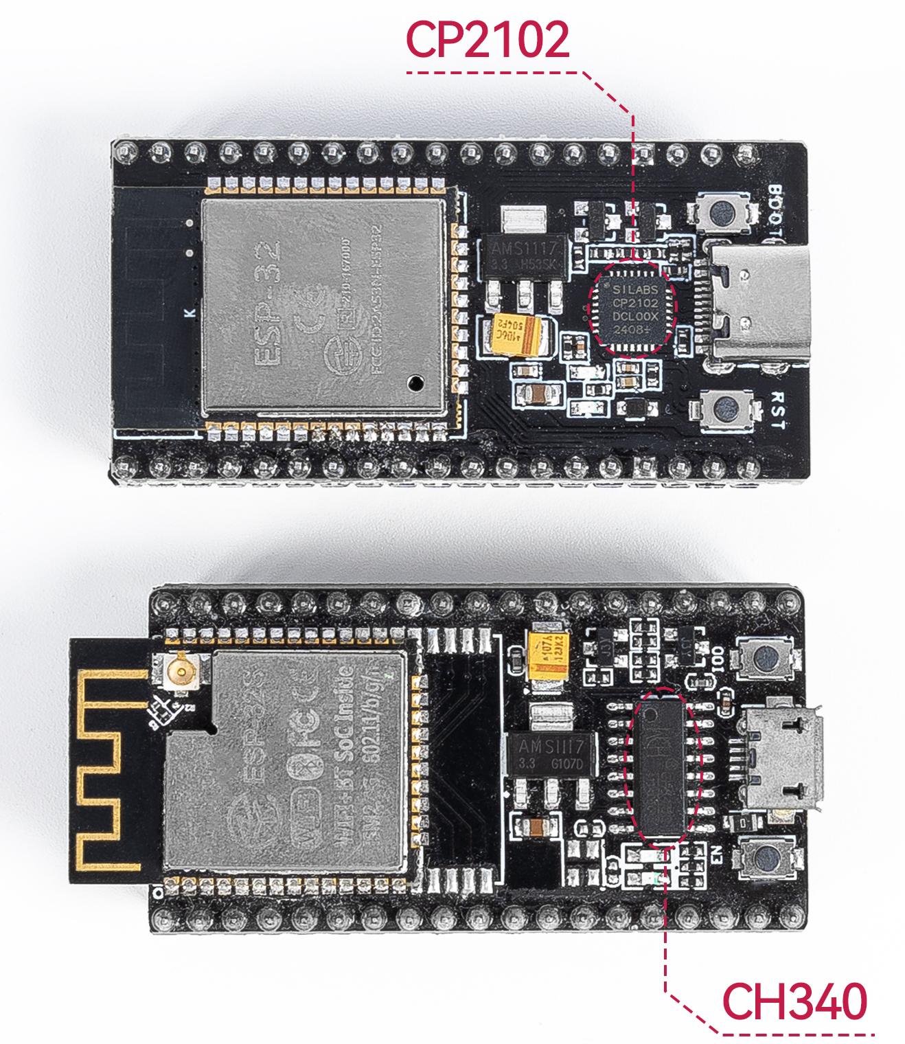

Nous proposons deux variantes de cartes ESP32, qui ne diffèrent que par leur puce USB-serial :
  • CP2102
  • CH340
Fonctionnellement, elles sont identiques : la seule différence réside dans le pilote USB requis.

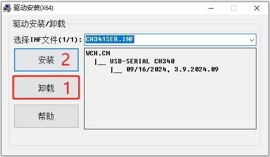

  2. Double-cliquez sur le fichier .exe. Si vous avez téléchargé l’archive ZIP, décompressez-la d’abord, puis exécutez l’.exe.
  3. Cliquez d’abord sur Désinstaller pour supprimer d’éventuels anciens pilotes, puis sur Installer.
    ../_images/driver_ch340_install.png

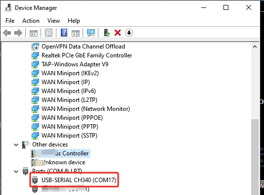

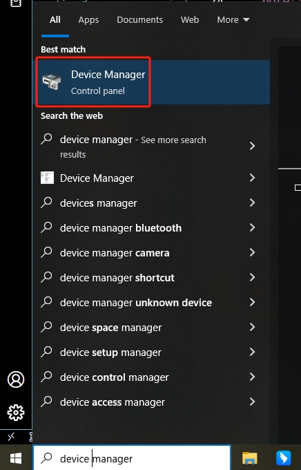

  4. Une fois l’installation terminée, ouvrez le Gestionnaire de périphériques (appuyez sur ⊞ Win + R, tapez devmgmt.msc puis validez).
    ../_images/driver_ch340_device.png
  5. Développez la section Ports (COM & LPT). Vous devriez voir USB-SERIAL CH340 (COM##) s’afficher (le numéro COM peut varier).

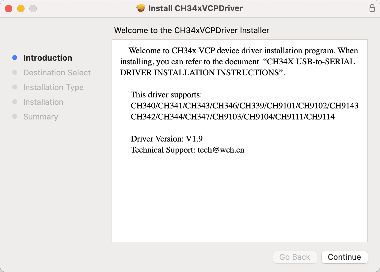

  2. Ouvrez le dossier extrait et double-cliquez sur le fichier .pkg pour lancer l’installation.
    Sur macOS 10.13 et ultérieur, l’extension système peut être bloquée. Si cela se produit, allez dans Réglages Système > Confidentialité et sécurité, puis cliquez sur Autoriser à côté de l’extension bloquée. Vous devrez peut-être déverrouiller (icône de cadenas + mot de passe) et redémarrer votre Mac.
    ../_images/driver_ch340_install_mac.png

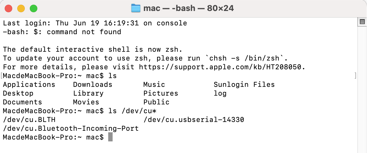

  3. Pour vérifier le bon fonctionnement, branchez le périphérique CH340 et ouvrez le Terminal :
    ls /dev/cu*
  4. Vous devriez voir apparaître un port comme /dev/cu.usbserial***** (le nom peut varier).

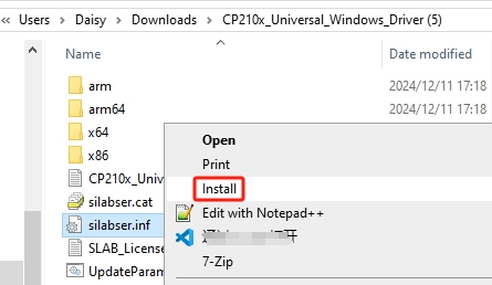

  2. Extrayez le fichier ZIP, puis faites un clic droit sur le fichier .inf et sélectionnez Installer. Suivez les instructions à l’écran pour terminer l’installation.

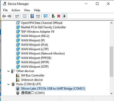

  3. Une fois installé, connectez votre appareil CP2102 à un port USB. Ouvrez le Gestionnaire de périphériques (appuyez sur ⊞ Win + R, tapez devmgmt.msc et appuyez sur Entrée).
  4. Développez la section Ports (COM & LPT). Vous devriez voir une entrée du type : Silicon Labs CP210x USB to UART Bridge (COM#).
    ../_images/driver_cp2102_com.png
  5. Si le périphérique apparaît sans icône d’avertissement, le pilote a bien été installé et fonctionne correctement.

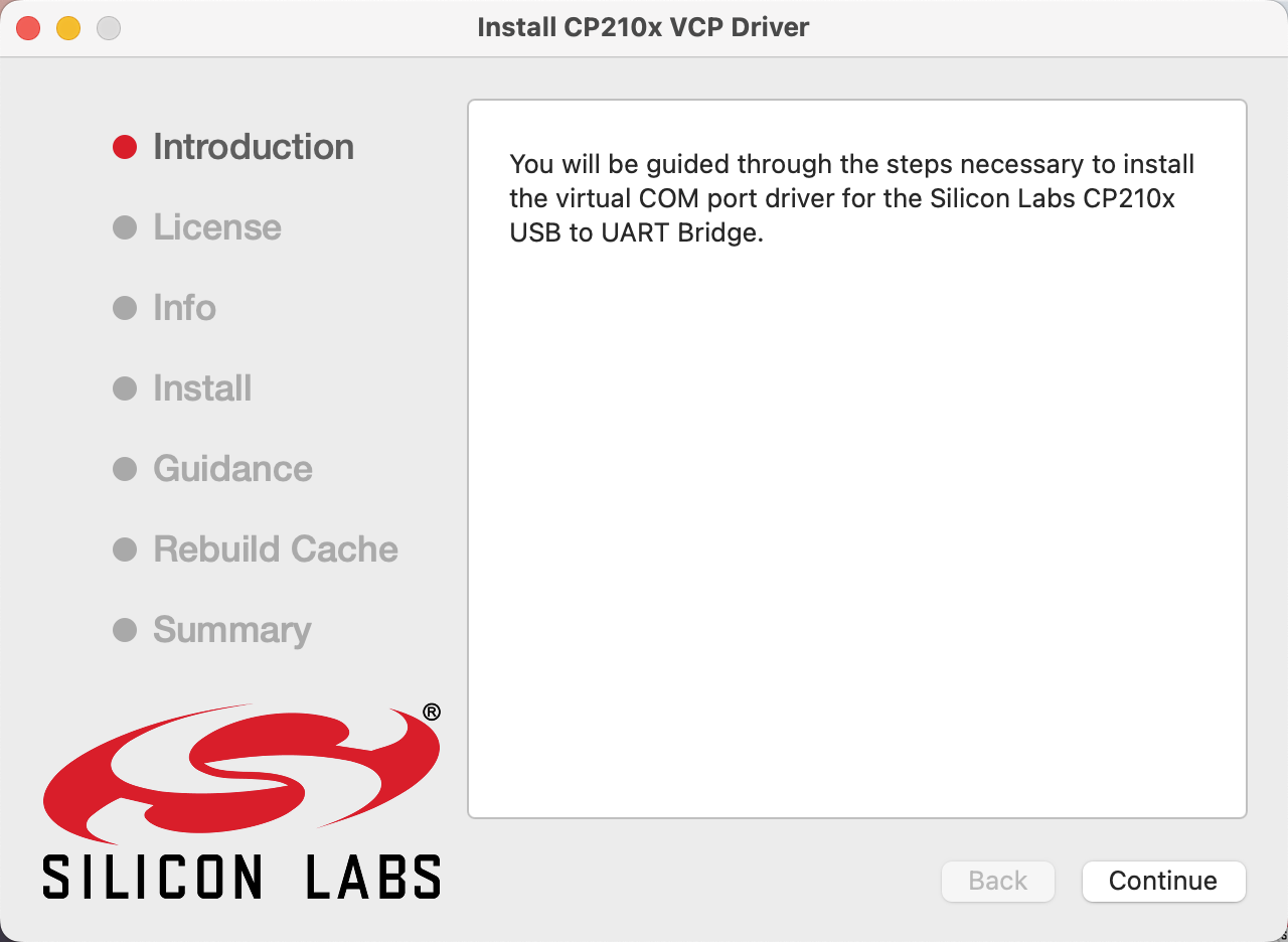

  1. Rendez-vous sur la page USB to UART Bridge VCP Drivers et téléchargez le CP210x VCP Mac OSX Driver adapté à votre système (Apple Silicon ou Intel).
  2. Extrayez le fichier ZIP téléchargé, puis double-cliquez sur le fichier .dmg pour le monter.
  3. Dans le volume monté, ouvrez et exécutez Install CP210x VCP Driver.app.
  4. Suivez les instructions à l’écran pour terminer l’installation.
