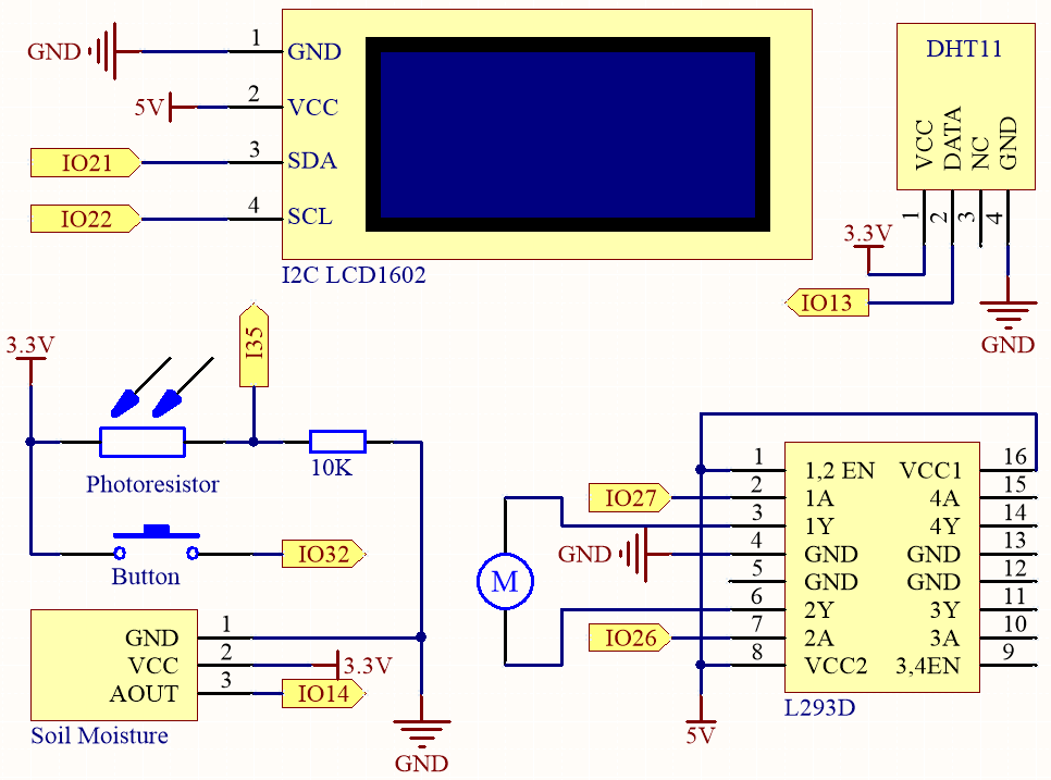

El sistema utiliza un sensor DHT11 para medir los niveles de temperatura y humedad del entorno circundante. Mientras tanto, un módulo de humedad del suelo se utiliza para medir el nivel de humedad del suelo y un fotoresistor se utiliza para medir el nivel de luz. Las lecturas de estos sensores se muestran en una pantalla LCD, y se puede controlar una bomba de agua usando un botón para regar la planta cuando sea necesario.
IO32 tiene una resistencia interna de pull-down de 1K, y por defecto, está en un nivel lógico bajo. Cuando se presiona el botón, se establece una conexión a VCC (alto voltaje), resultando en un nivel lógico alto en IO32.
