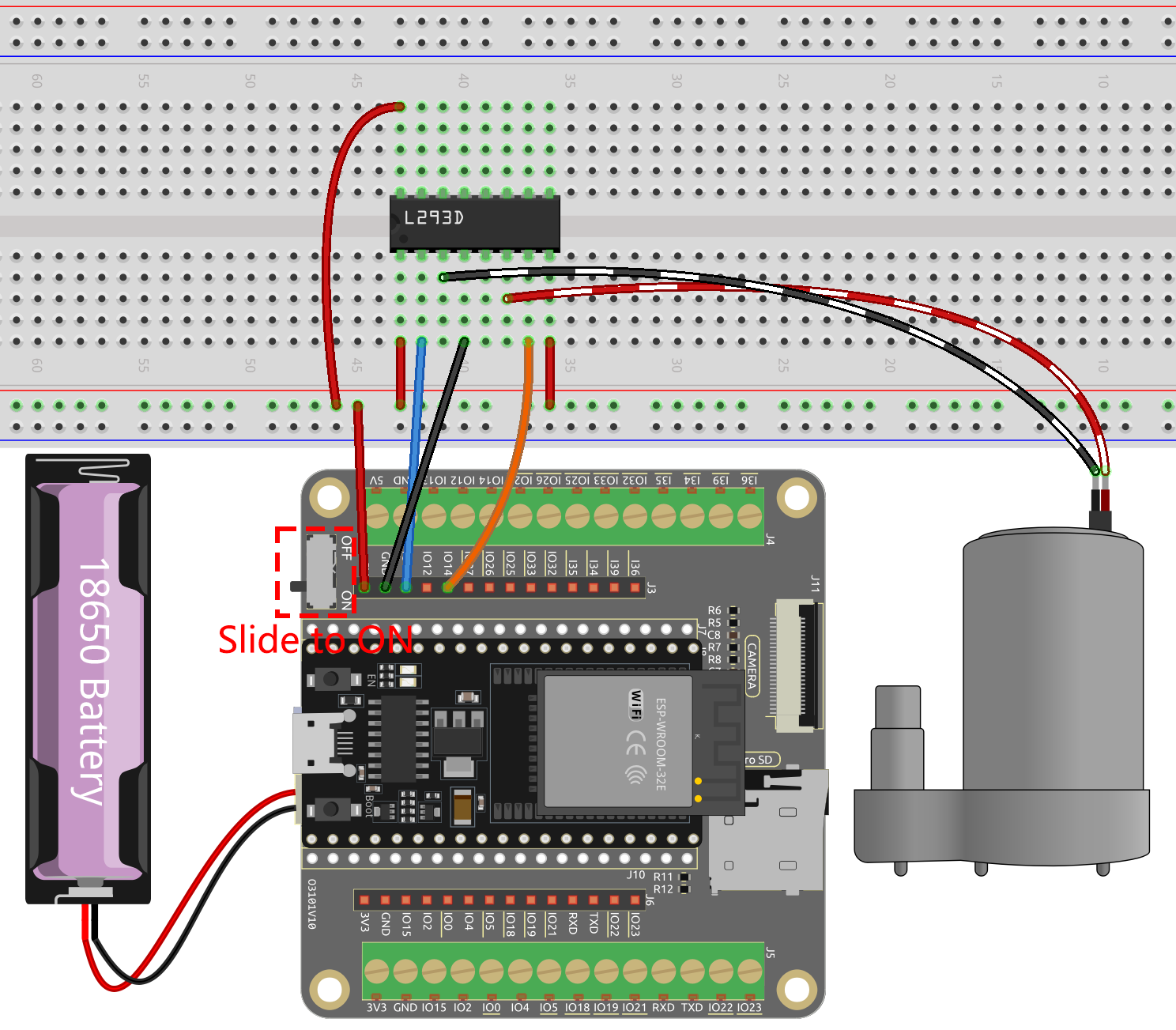

Conexión
Se recomienda aquí insertar la batería y luego deslizar el interruptor en la placa de expansión a la posición ON para activar el suministro de la batería.
../../_images/4.2_pump_l293d_bb.png
