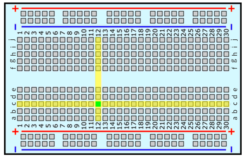

¿Qué significan las letras y números en un protoboard?
../_images/breadboard_internal2.png
La mayoría de los protoboards tienen algunos números, letras y signos más y menos. Aunque las etiquetas variarán de un protoboard a otro, la función es básicamente la misma. Estas etiquetas te permiten encontrar más rápidamente los agujeros correspondientes al construir tu circuito.
Los números de fila y las letras de columna te ayudan a localizar con precisión los agujeros en el protoboard, por ejemplo, el agujero «C12» es donde la columna C se cruza con la fila 12.

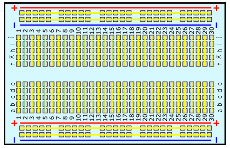

¿Cómo están conectados los agujeros?
../_images/breadboard_internal4.png
Como se muestra en el diagrama, cada conjunto de cinco agujeros en la sección central, columnas A-E o F-J, está eléctricamente conectado. Esto significa, por ejemplo, que el agujero A1 está eléctricamente conectado a los agujeros B1, C1, D1 y E1.
No está conectado al agujero A2 porque ese agujero está en una fila diferente con un conjunto separado de clips metálicos. Tampoco está conectado a los agujeros F1, G1, H1, I1 o J1 porque están ubicados en la otra «mitad» del protoboard; los clips no están conectados a través del espacio central.
A diferencia de la sección central, que está agrupada por cinco agujeros, los buses en los lados están conectados eléctricamente por separado. Por ejemplo, la columna marcada en azul (-) está eléctricamente conectada en su totalidad, y la columna marcada en rojo (+) también está eléctricamente conectada.
