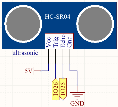

Esquemático
../../_images/circuit_5.12_ultrasonic.png
El ESP32 envía un conjunto de señales de onda cuadrada al pin Trig del sensor ultrasónico cada 10 segundos. Esto incita al sensor ultrasónico a emitir una señal de ultrasonido de 40kHz hacia afuera. Si hay un obstáculo al frente, las ondas de ultrasonido se reflejarán hacia atrás.
Registrando el tiempo que toma desde el envío hasta la recepción de la señal, dividiéndolo por 2 y multiplicándolo por la velocidad de la luz, se puede determinar la distancia al obstáculo.
Conexión
../../_images/5.12_ultrasonic_bb.png
