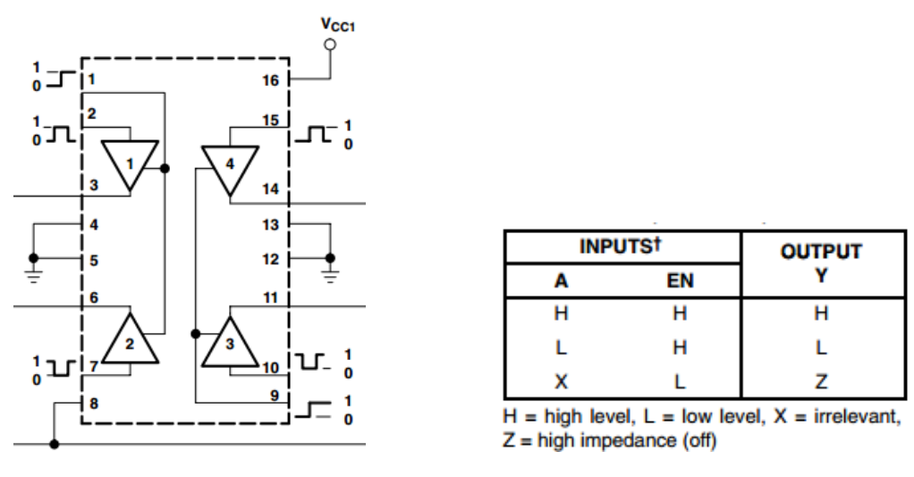

A continuación se muestra la estructura interna de L293D. El pin EN es un pin de habilitación y solo funciona con nivel alto; A representa la entrada y Y la salida. Puede ver la relación entre ellos en la esquina inferior derecha. Cuando el pin EN está en nivel alto, si A está en alto, Y emite un nivel alto; si A está en bajo, Y emite un nivel bajo. Cuando el pin EN está en nivel bajo, el L293D no funciona.
