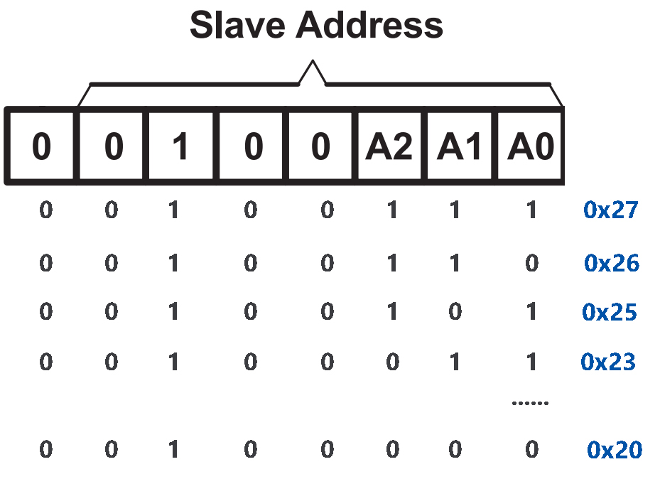

Dirección I2C
La dirección predeterminada es básicamente 0x27, en algunos casos puede ser 0x3F.
Tomando la dirección predeterminada de 0x27 como ejemplo, la dirección del dispositivo se puede modificar cortocircuitando las almohadillas A0/A1/A2; en el estado predeterminado, A0/A1/A2 es 1, y si la almohadilla está cortocircuitada, A0/A1/A2 es 0.
