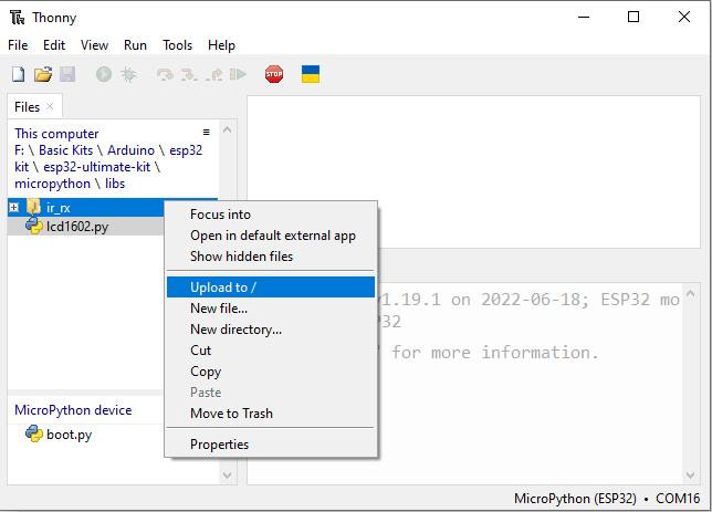

  6. Selecciona todos los archivos o carpetas en la carpeta libs/, haz clic derecho y haz clic en Subir a, tomará un tiempo subir.
    ../../_images/th_upload.png

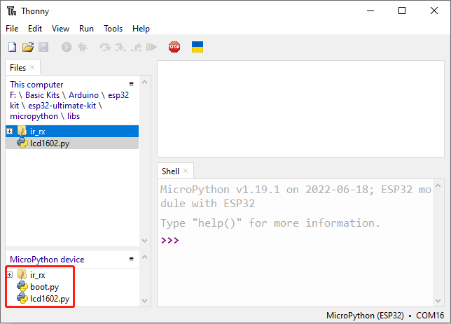

  7. Ahora verás los archivos que acabas de subir dentro de tu unidad Dispositivo MicroPython.
    ../../_images/th_done.png
