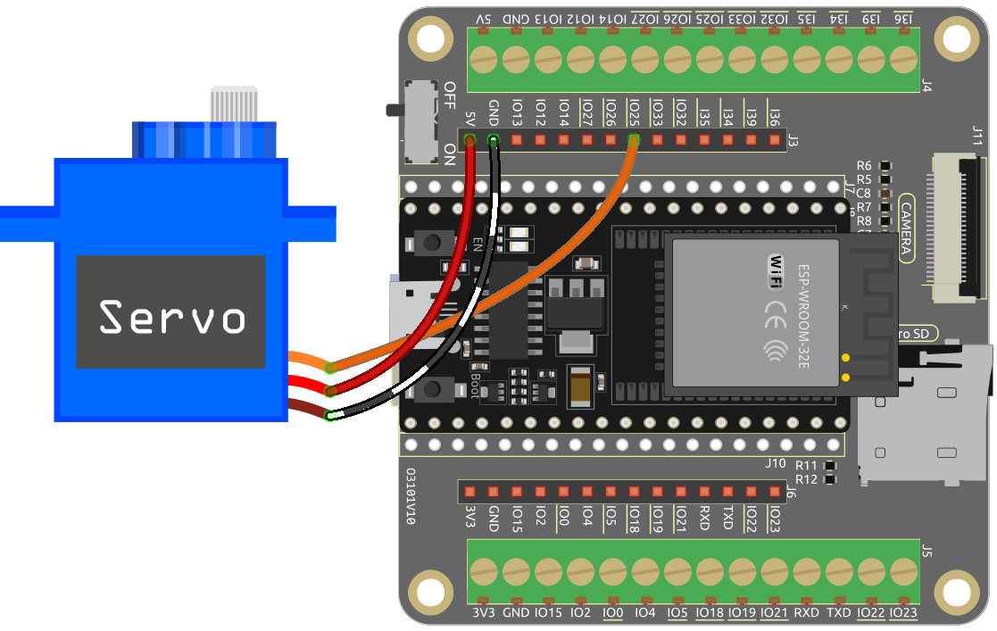

Conexión
  • El cable naranja es de señal y se conecta a IO25.
  • El cable rojo es VCC y se conecta a 5V.
  • El cable marrón es GND y se conecta a GND.
../../_images/4.3_swinging_servo_bb.png
