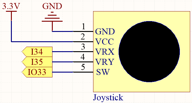

Esquemático
../../_images/circuit_5.11_joystick.png
El pin SW (eje Z) está conectado a IO33, que tiene una resistencia pull-up de 4.7K incorporada. Por lo tanto, cuando el botón SW no está presionado, emitirá un nivel alto. Cuando el botón está presionado, emitirá un nivel bajo.
I34 e I35 cambiarán sus valores a medida que manipules el joystick. El rango de valores es de 0 a 4095.
