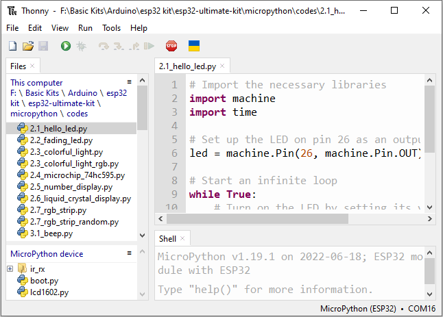

La sección de código en los proyectos te indica exactamente qué código se utiliza, así que haz doble clic en el archivo .py con el número de serie en el camino esp32-starter-kit-main\micropython\codes\ para abrirlo.
Sin embargo, primero debes descargar el paquete y subir las bibliotecas, como se describe en 1.4 Subir las Bibliotecas (Importante).
  1. Abrir código.
    Por ejemplo, 1.1_hello_led.py.
    Si haces doble clic en él, se abrirá una nueva ventana a la derecha. Puedes abrir más de un código al mismo tiempo.
    ../../_images/quick_guide1.png

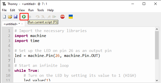

El código se muestra directamente en la sección de código. Puedes copiarlo en Thonny y ejecutarlo de la siguiente manera.
  1. Crear un nuevo archivo
    Abre Thonny IDE, haz clic en el botón Nuevo para crear un nuevo archivo en blanco.
    ../../_images/quick_guide7.png
  2. Copiar código
    Copia el código del proyecto al IDE de Thonny.
    ../../_images/quick_guide8.png
  3. Conecta el esp32 a tu computadora con un cable USB.
  4. Seleccionar el intérprete correcto
    Selecciona el intérprete «MicroPython (ESP32).COMxx» en la esquina inferior derecha.
    ../../_images/sec_inter.png
  5. Ejecutar el código
    Necesitas hacer clic en Ejecutar Script Actual o simplemente presionar F5 para ejecutarlo.
    ../../_images/quick_guide9.png
