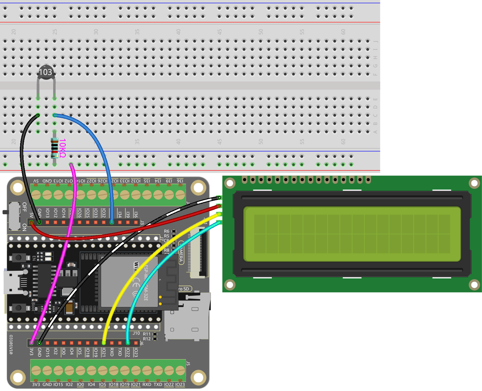

También puedes mostrar las temperaturas Celsius y Fahrenheit calculadas en el I2C LCD1602.
../../_images/5.10_thermistor_lcd_bb.png
  • Abre el archivo 5.10_thermistor_lcd.py ubicado en el camino esp32-starter-kit-main\micropython\codes o copia y pega el código en Thonny. Luego, haz clic en «Ejecutar Script Actual» o presiona F5 para ejecutarlo.
  • Aquí necesitas usar la biblioteca llamada lcd1602.py, por favor verifica si ha sido cargada en ESP32, para un tutorial detallado consulta 1.4 Subir las Bibliotecas (Importante).
