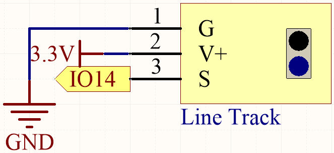

Esquemático
../../_images/circuit_5.4_line.png
Cuando el módulo de seguimiento de línea detecta una línea negra, IO14 devuelve un nivel alto. Por otro lado, cuando detecta una línea blanca, IO14 devuelve un nivel bajo. Puedes ajustar el potenciómetro azul para modificar la sensibilidad de detección de este módulo.

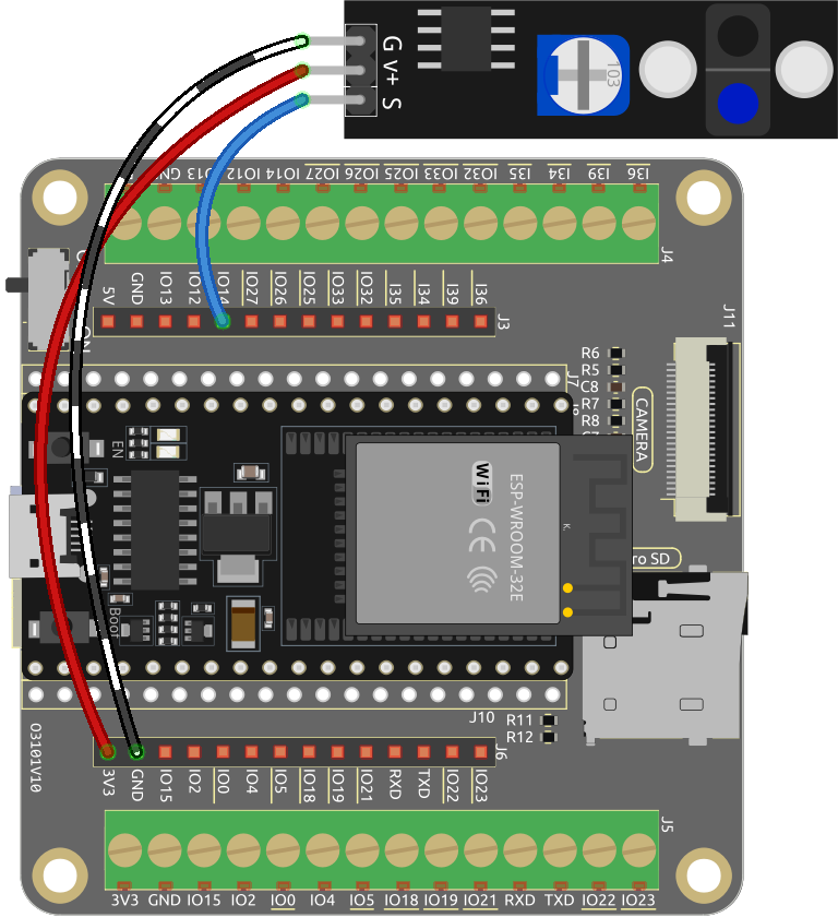

Conexión
../../_images/5.4_line_bb.png
