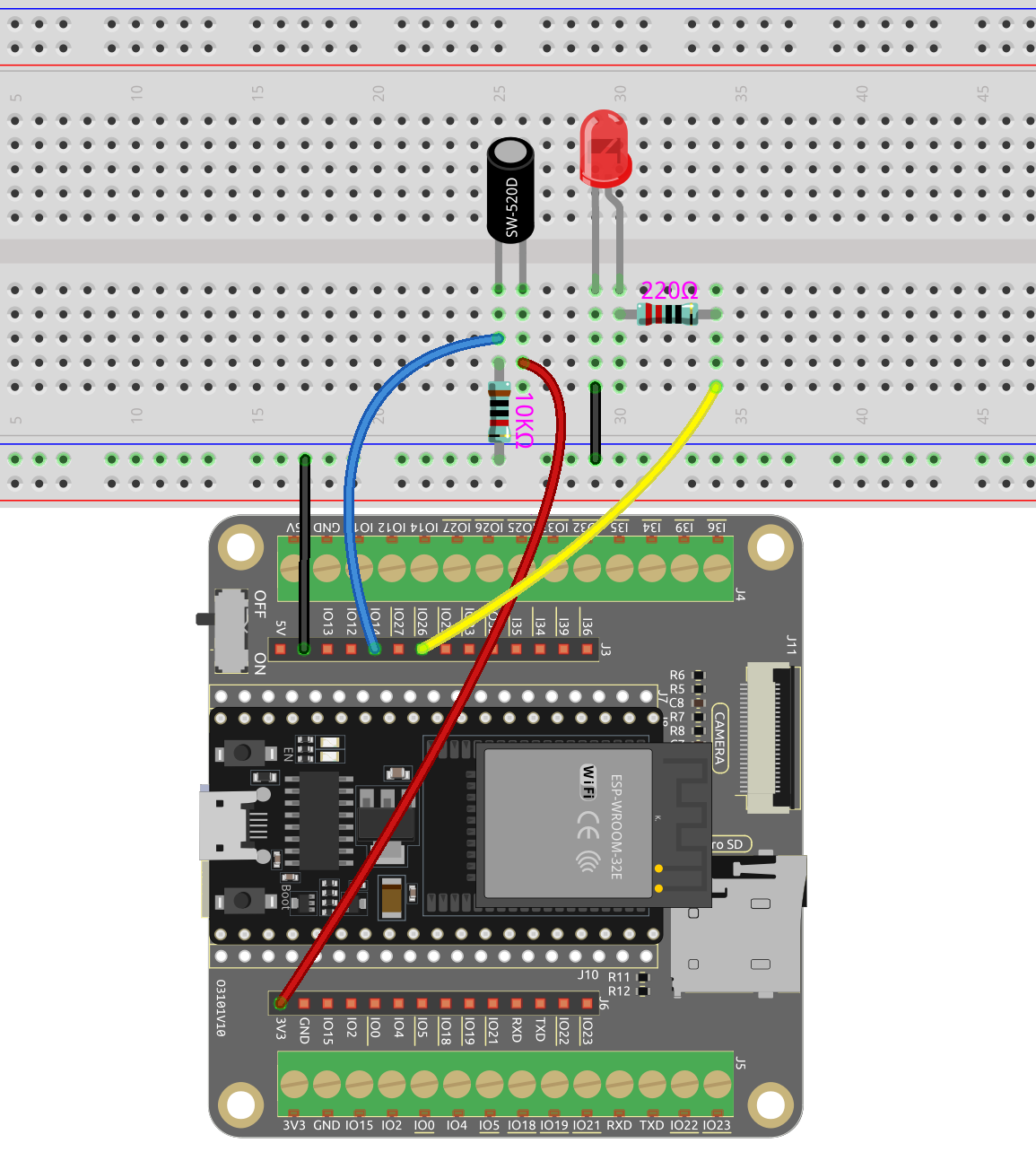

Cuando el interruptor de inclinación está en posición vertical, IO14 se establecerá en alto, resultando en que el LED se ilumine. Por el contrario, cuando el interruptor de inclinación se inclina, IO14 se establecerá en bajo, causando que el LED se apague.
El propósito de la resistencia de 10K es mantener un estado bajo estable para IO14 cuando el interruptor de inclinación está en posición inclinada.
Conexión
../../_images/5.2_tilt_switch_bb.png

Cuando el script está en ejecución, el LED se encenderá cuando el interruptor esté vertical y se apagará cuando el interruptor se incline.
