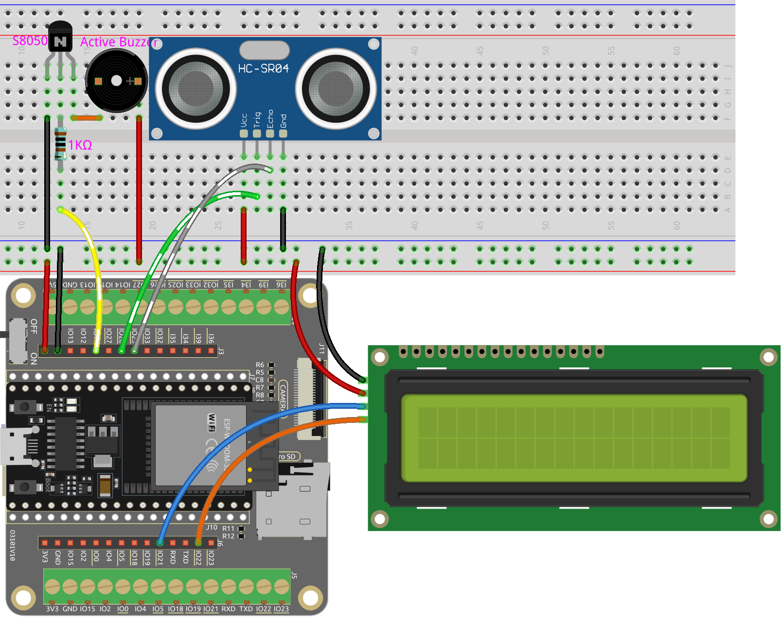

El sensor ultrasónico en el proyecto emite ondas de sonido de alta frecuencia y mide el tiempo que tardan en rebotar después de golpear un objeto. Analizando estos datos, se puede calcular la distancia entre el sensor y el objeto. Para proporcionar una advertencia cuando el objeto está demasiado cerca, se utiliza un zumbador para producir una señal audible. Además, la distancia medida se muestra en una pantalla LCD para una fácil visualización.
Conexión
../../_images/6.4_aid_ultrasonic_bb.png
