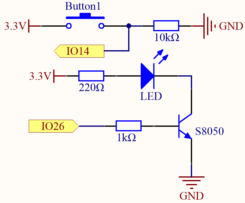

Forma de conectar el transistor NPN (S8050)
../../_images/circuit_5.6_S8050.png
En este circuito, cuando se presiona el botón, IO14 está alto.
Programando IO26 para que emita alto, después de una resistencia limitadora de corriente de 1k (para proteger el transistor), se permite que el S8050 (transistor NPN) conduzca, permitiendo así que el LED se ilumine.
